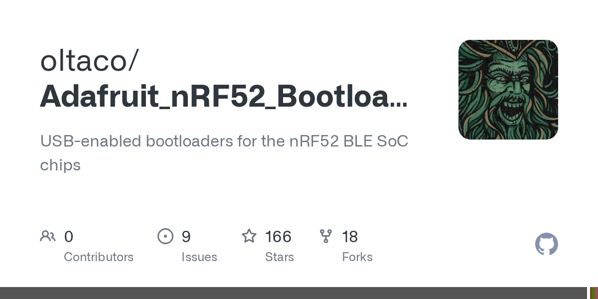

Projekt OTAFIX bootloaderu:
Stažení OTAFIX bootloaderu

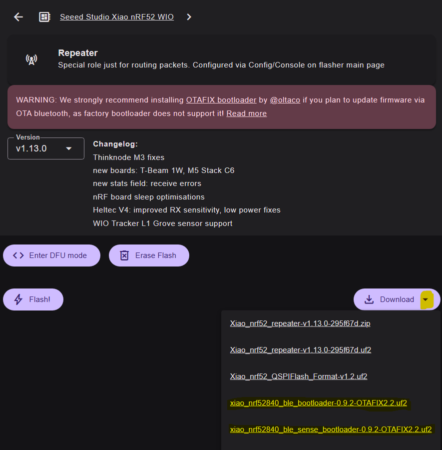

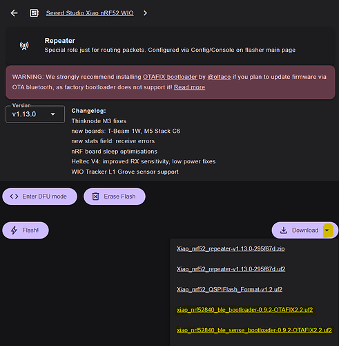

OTAFIX bootloader už není potřeba hledat ručně na GitHubu. Nejjednodušší je stáhnout si správný soubor přímo přes MeshCore Flasher:
Na stránce vyber svoji desku / zařízení.
Například pro repeater vyber:
Repeater
Poté klikni na Download a stáhni si odpovídající .uf2 soubor.
Stažený soubor pak použiješ pro nahrání OTAFIX bootloaderu do zařízení.

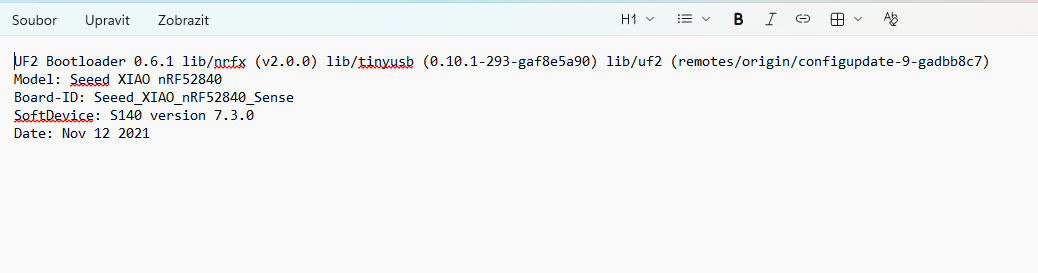

Kontrola aktuální verze bootloaderu + zjištění správné aktuální verze
Na připojeném USB disku otevři soubor:
INFO_UF2.txt
Před aktualizací tam může být například vidět původní verze bootloaderu:
Já mám na XIAO nRF52840 a v něm FW verzi Sense, takže musím aktualizovat také firmware určený pro verzi Sense.
Tedy ne obyčejnou variantu XIAO nRF52840, ale přímo XIAO nRF52840 Sense. Viz:
Model: Seed Xiao_nrf52840_Sense

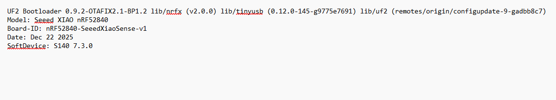

Ověření instalace
Znovu vstup do UF2 režimu:
- dvakrát rychle stiskni RESET
- otevři soubor
INFO_UF2.txt
V názvu bootloaderu by nyní mělo být vidět OTAFIX.

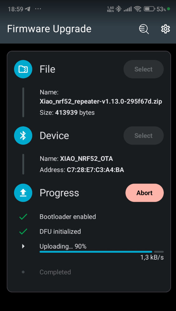

Postup OTA aktualizace firmware
Otevři aplikaci nRF Device Firmware Update.
Najdi zařízení v DFU režimu.
Vyber firmware balíček ve formátu
.zip.ZIP soubor stáhneš na MeshCore Flasheru:
Na stránce vyber svoji desku / zařízení a stáhni firmware jako ZIP balíček.
Spusť OTA aktualizaci.
Po dokončení aktualizace se zařízení automaticky restartuje do nové verze firmware.
Pokud se OTA aktualizace přeruší nebo selže, zařízení se díky OTAFIX bootloaderu automaticky vrátí do OTA DFU režimu. Aktualizaci pak můžeš znovu zopakovat přes BLE.
