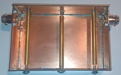

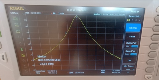

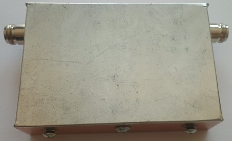

Na první pokusy s MeshCore jsem pořídil modul od Heltecu v 4.3. Po uvedení do provozu byl modul pro příjem nepoužitelný i přes cca 0.5 km vzdálenou GSM základnovou stanici. Po zadání příkazu stats-radio přes sériovou konzoli byla úroveň noise floor kolem -80 dBm. Nezbylo než sáhnout pro nějaký vhodný filtr. Nakonec jsem se pustil do výroby tzv. interdigital bandpass filtru, inspirováno OK1MKH. Krabička vyrobena z oboustranného PCB, trubičky rezonátorů o průměru 6 mm. Pro připojení filtru jsem použil panelové N konektory. Výsledek snažení - viz přiložené obrázky.
Po naladění a zapojení filtru do provozu se změnila hodnota noise floor na novou hodnotu -102 dBm a zvýšila se i četnost poblikávání bílé led, která indikuje aktivitu příjmu z okolních zařízení.
