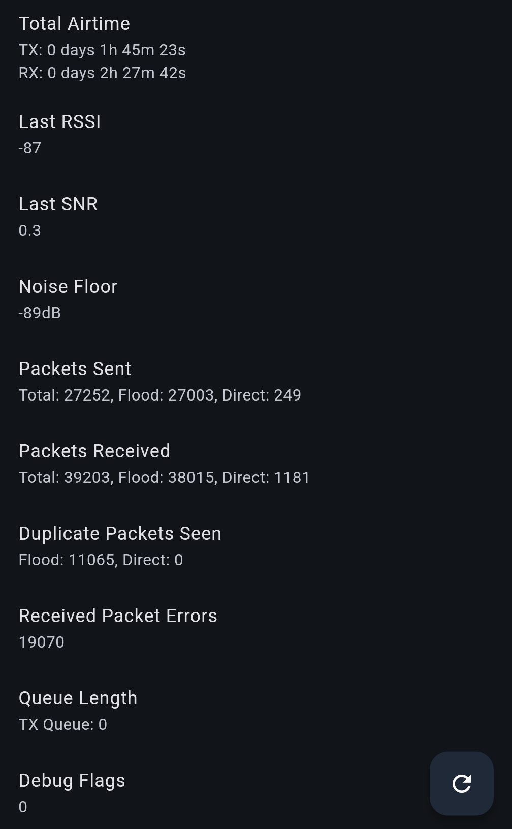

Ahoj, většina zpráv z Public nebo #test kanálu do mi companionu nedorazí. Někdy je to lepší, někdy je to horší. Zdá se, že to co vyšlu do sítě já tak projde, ale zpět je to o náhodě. Myslím, že by můj repeater, přes který mám jedinou cestu do sítě, mohl být rušený. Noise Floor je někdy kolem -90 někdy jen -84dB. Zprávy v rámci jen mého repeteru jsou OK. Verze FW 1.13. Dokáže mi někdo poradit?

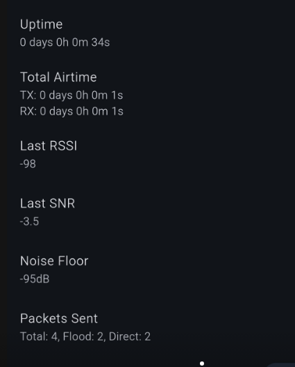

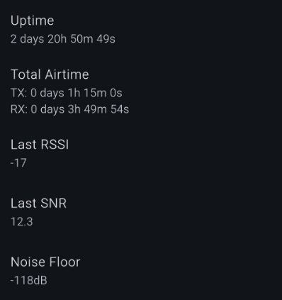

Posílám printscreen před a po.
Předtím mi chodila jen asi polovina zpráv, příjem byl hodně náhodný.
Po přidání SAW filtru se to výrazně zlepšilo – teď bez problémů chytám i Pramamu ze vzdálenosti ~80 km.
Díky za info. Tak nějak jsem to tušil, že se filtru nevyhnu. Jíná poloha repeateru by byla problematická.

Podobné hodnoty jsem čekal. To chce filtr. V městských aglomeracích je spíš výjimkou, když ho člověk nepotřebuje. Bývají hodně zarušené od mobilních operátorů apod. Stalo se mi to jak v práci, tak doma. Dobrá zpráva je, že na to stačí filtr za tři kila z Ali. Doma jsem měl noise floor kolem -100 dB a filtr to snížil na -118-120 dB, což jsou ukázkové hodnoty. Potom se i narovnají ty SNR hodnoty vysílání a příjmu a komunikace bude spolehlivá oběma směry.

Úspěch se dostavil. Po přidání SAW filtru je Noise Floor -115dB a SNR 7,5 a 12,5.
