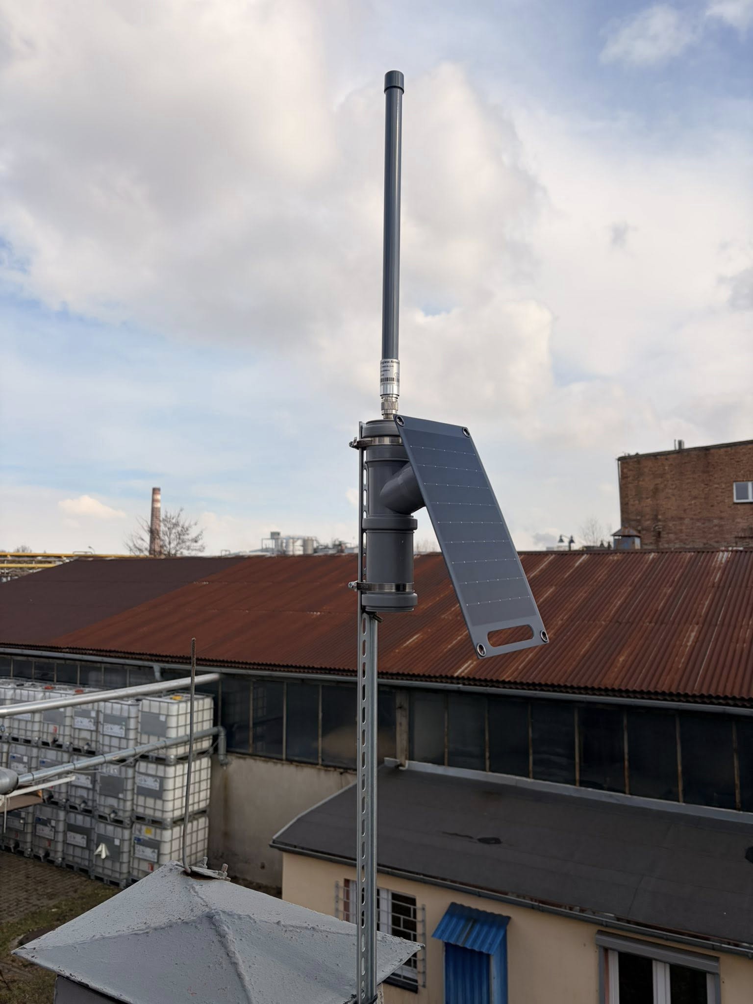

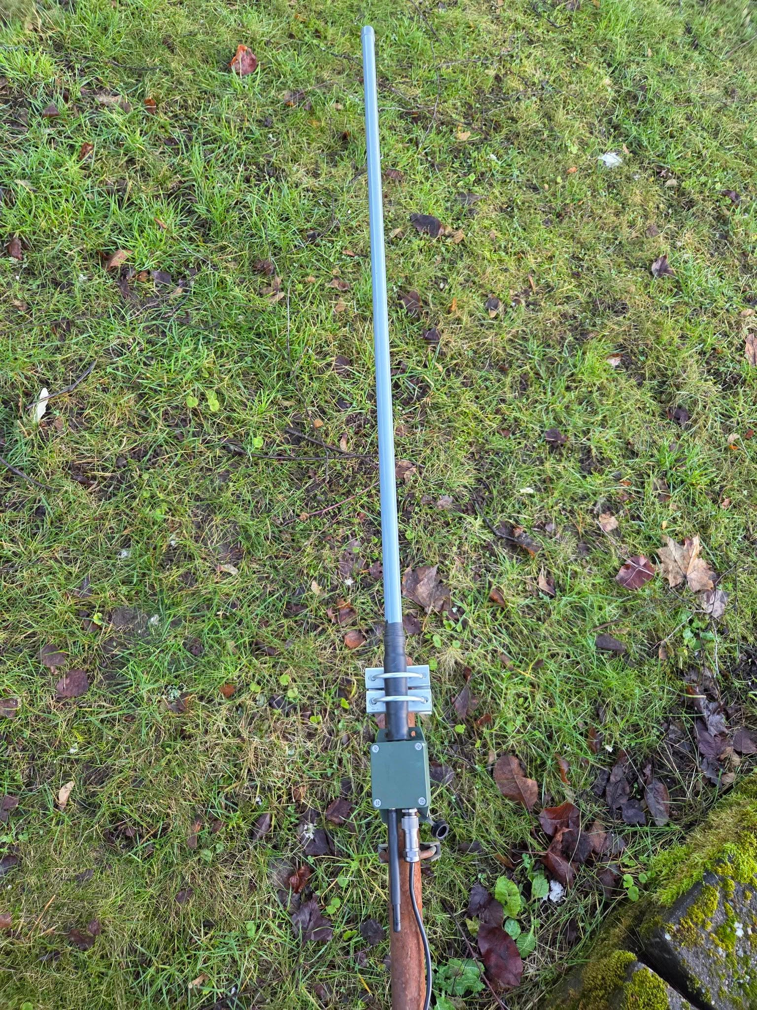

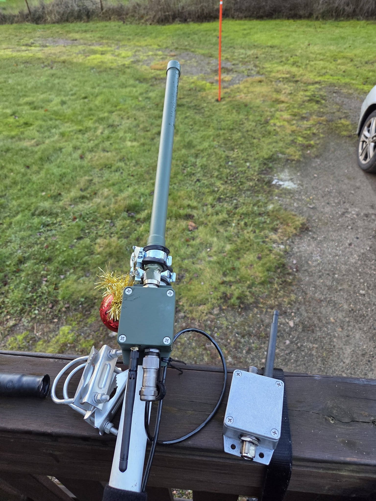

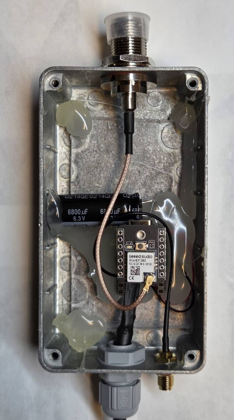

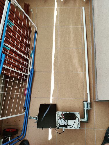

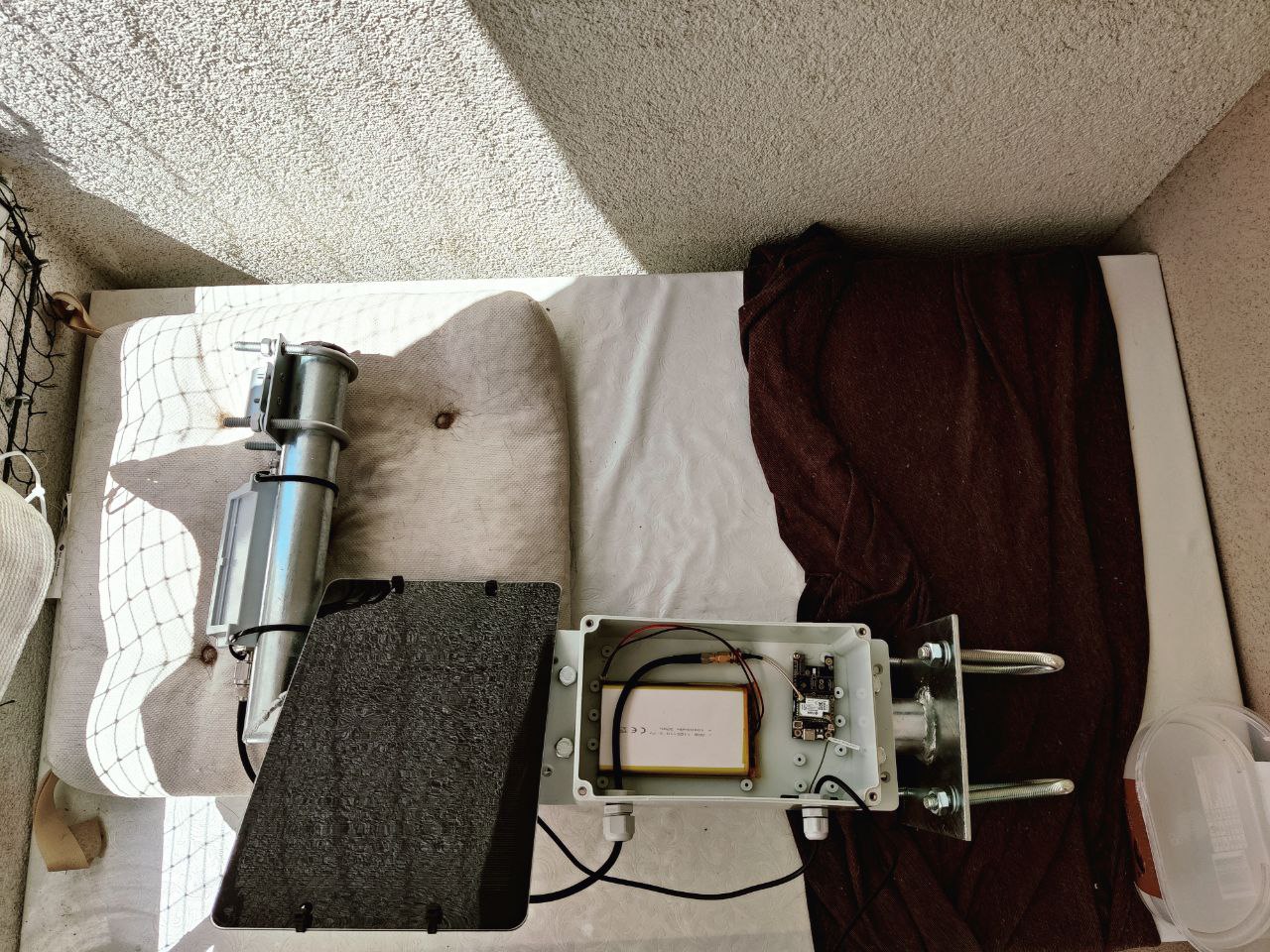

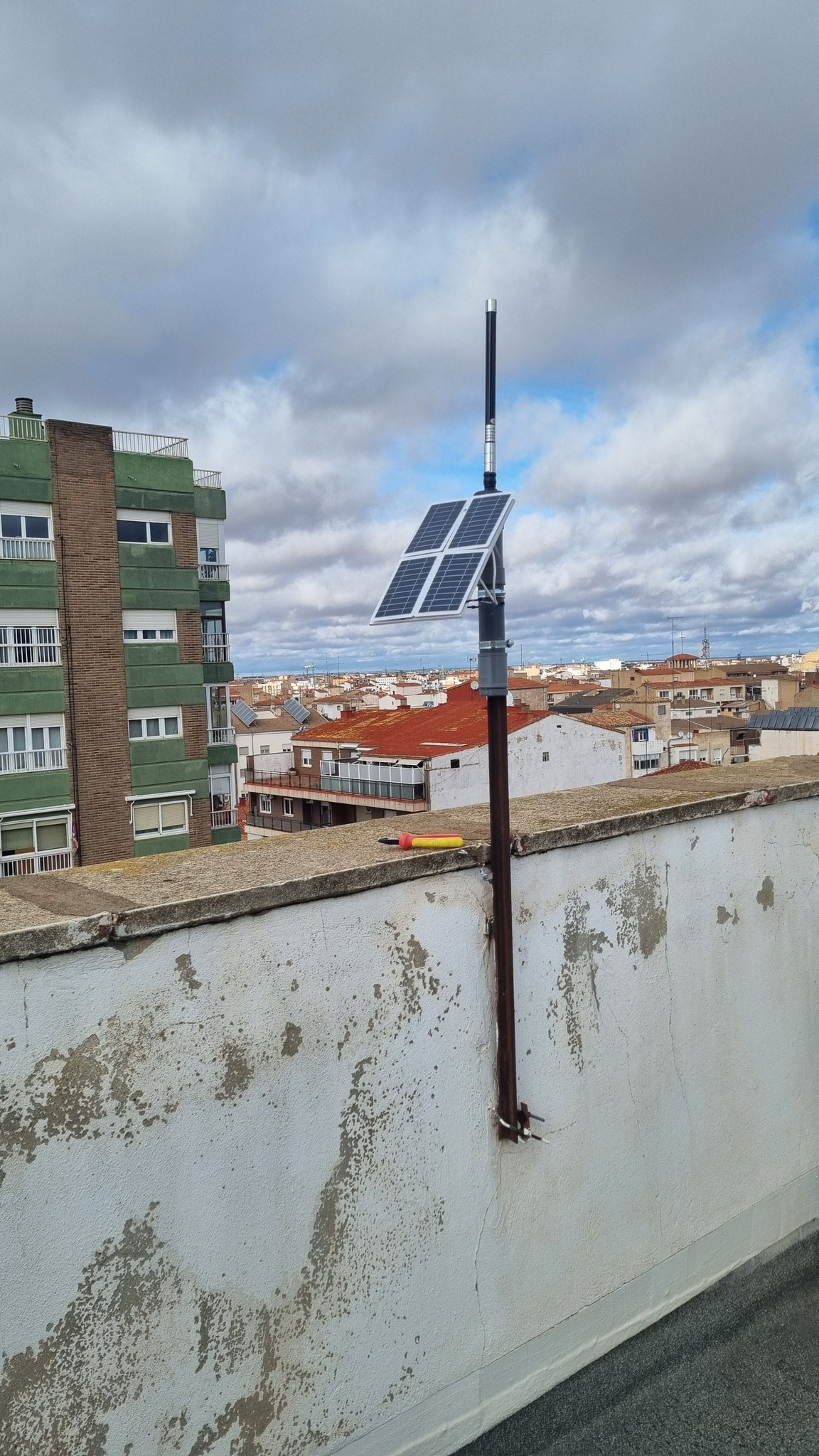

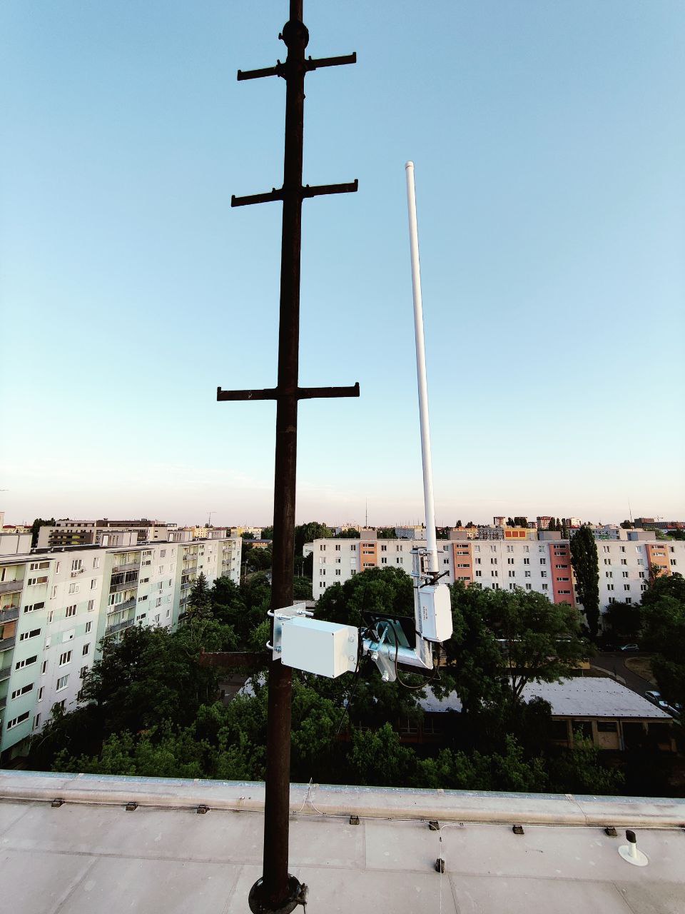

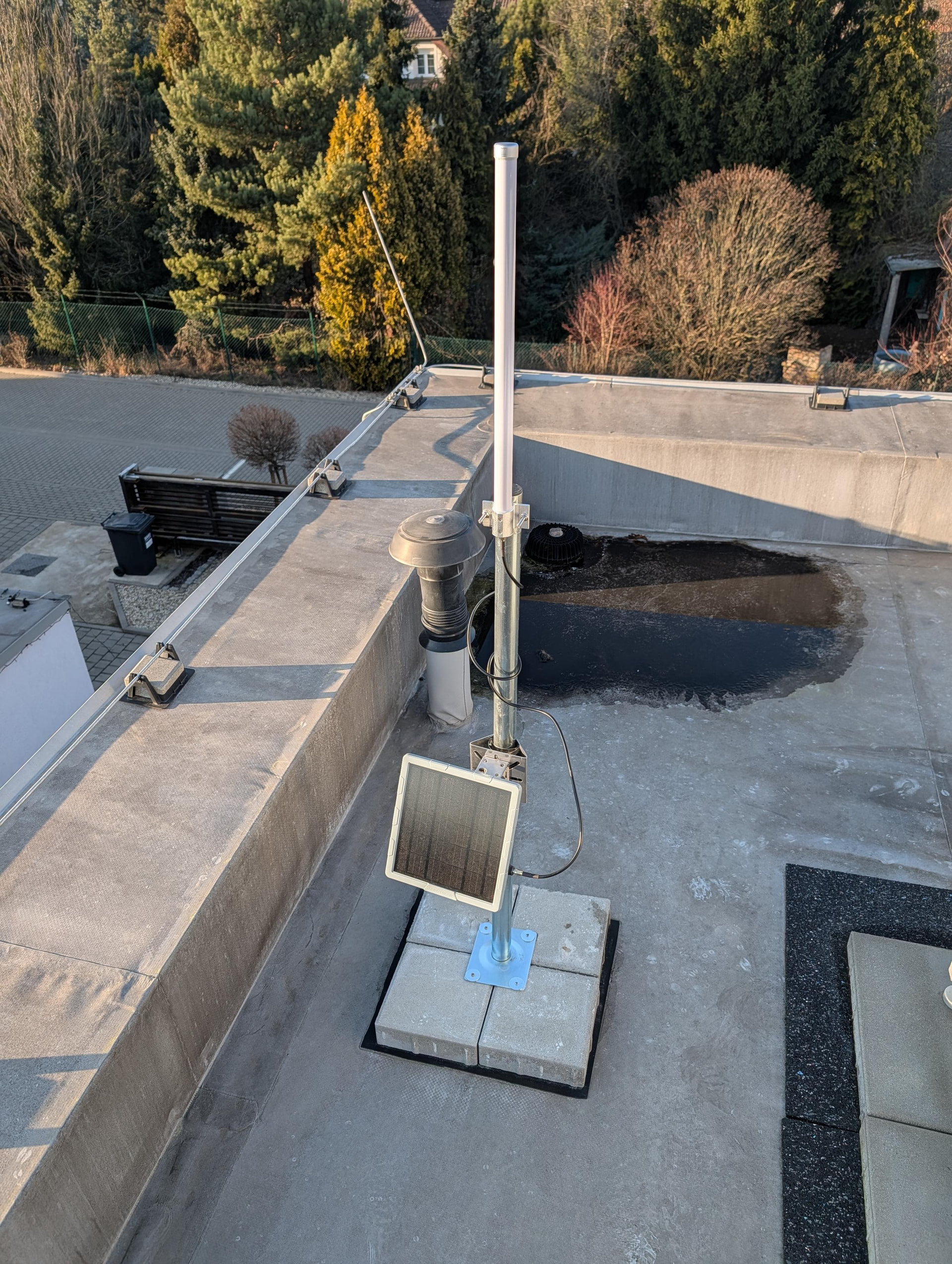

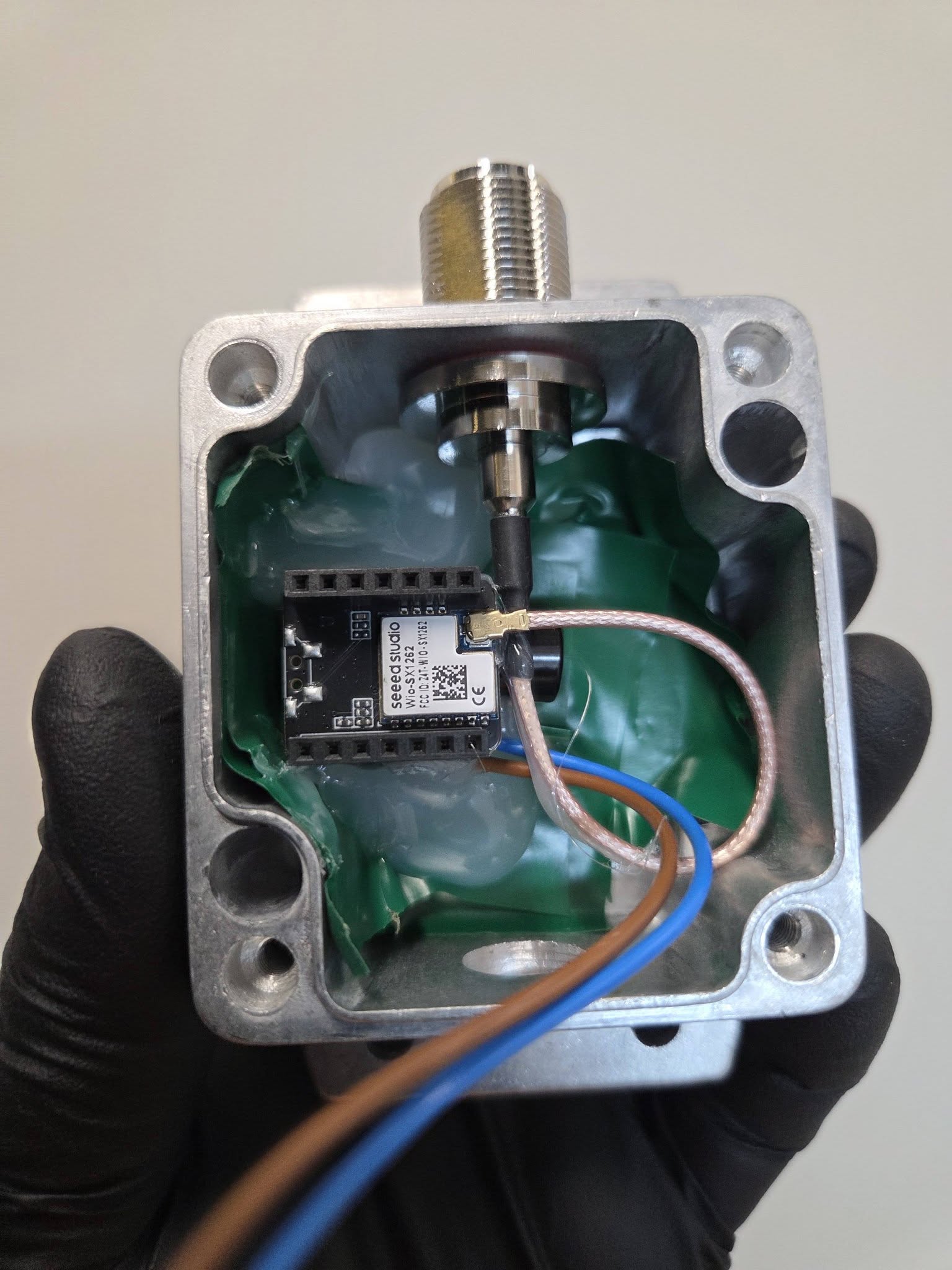

Tak tomuto říkám repeater :smiley:
XIAO nRF52840 a Wio-SX1262
ZIISOR TX868-BLG-40 5,5dBi
3x21700 ~13Ah
CN3065, ale bude změna na CN3791
Solarní panel 8W z Actionu

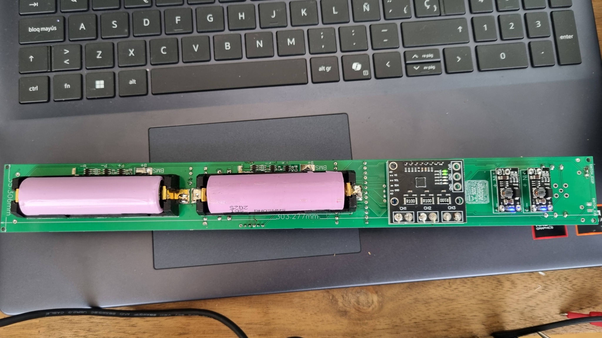

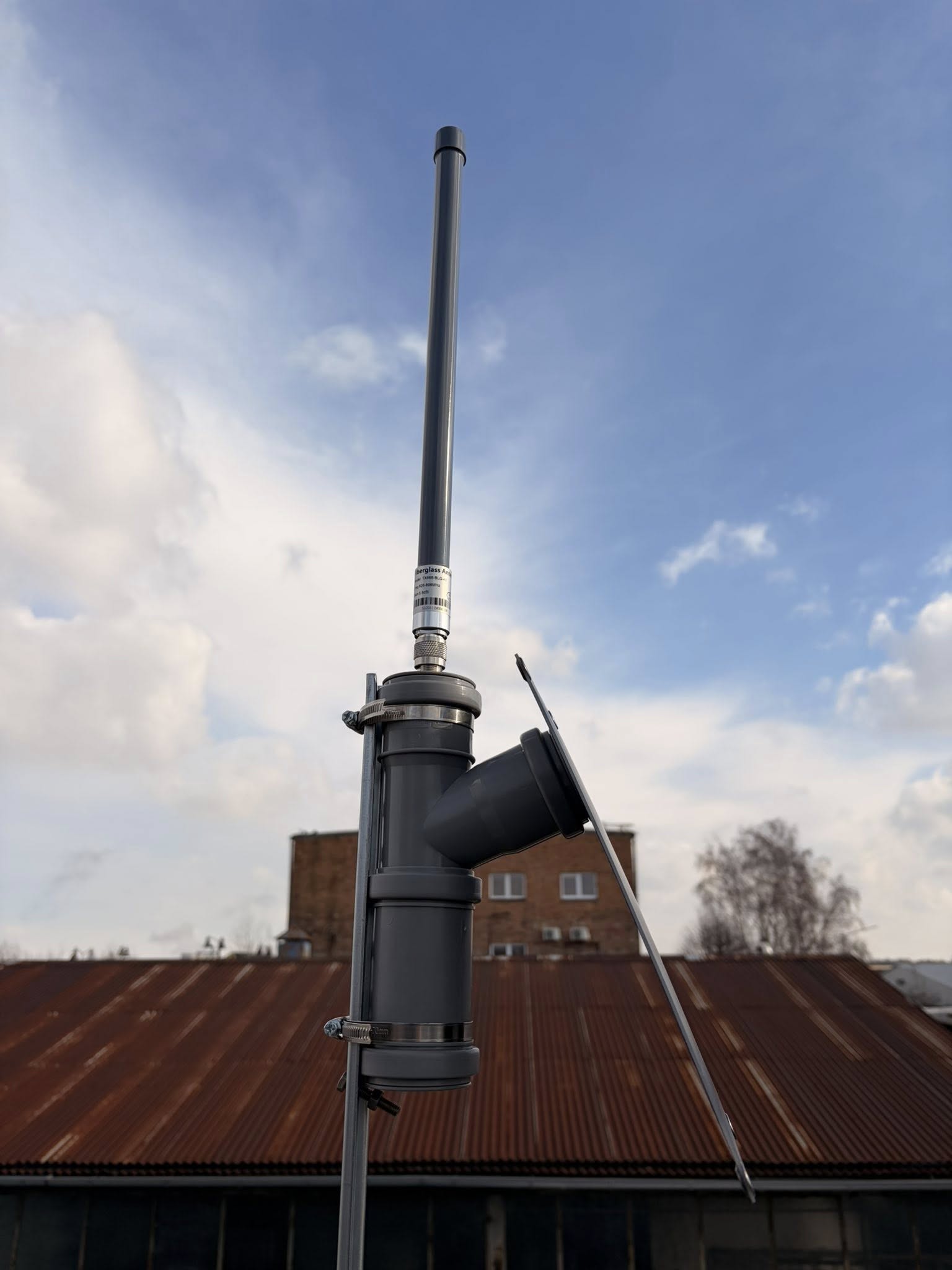

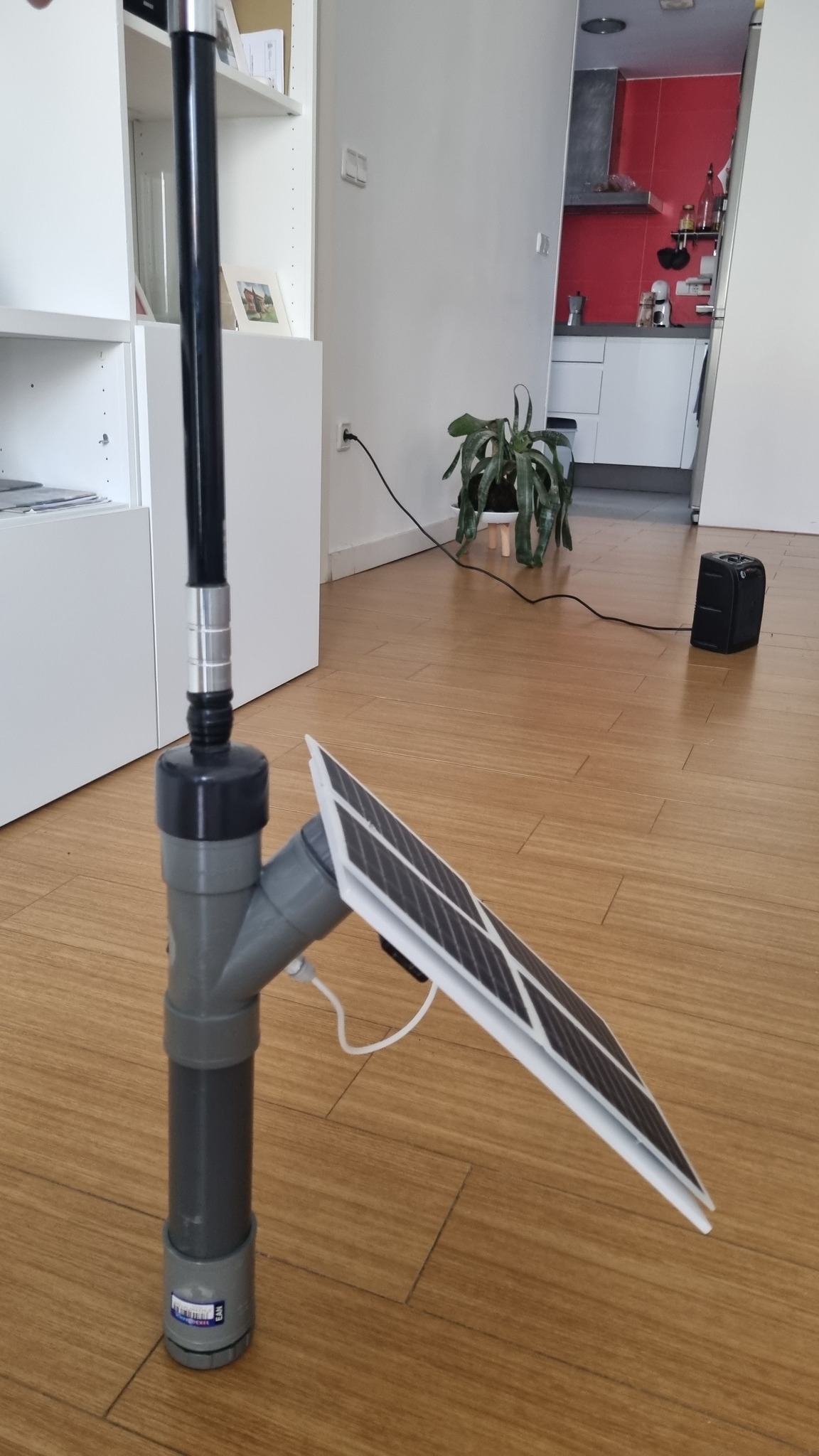

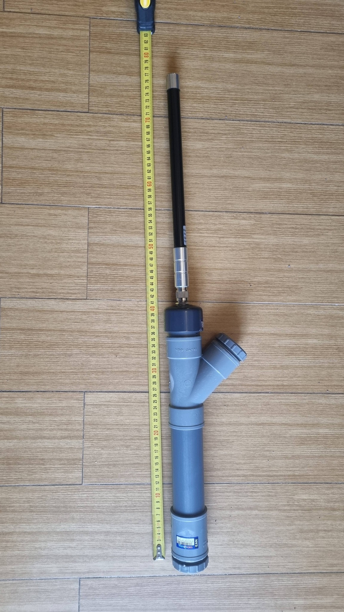

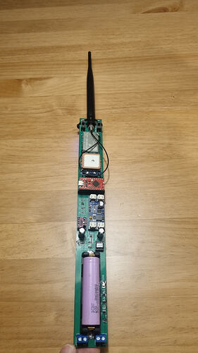

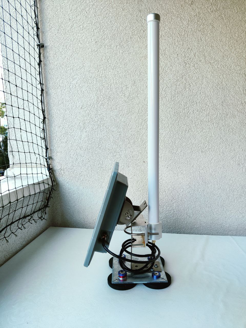

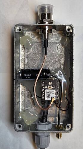

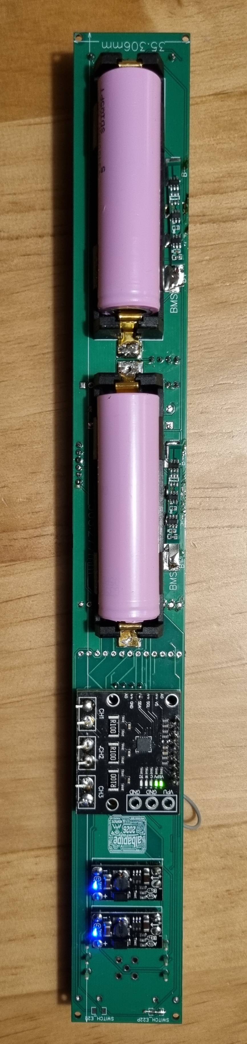

Další zajímavý Trubkový Repeater pro inspiraci:

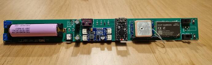

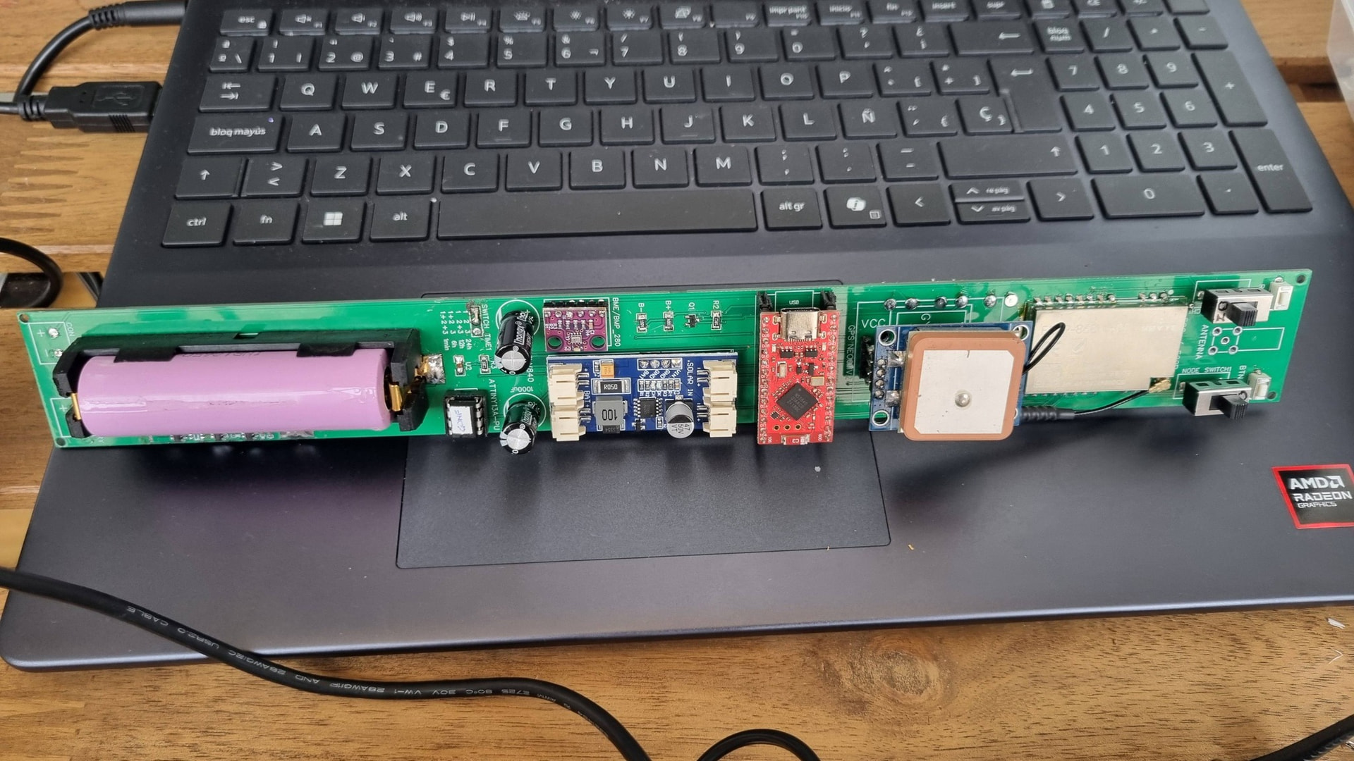

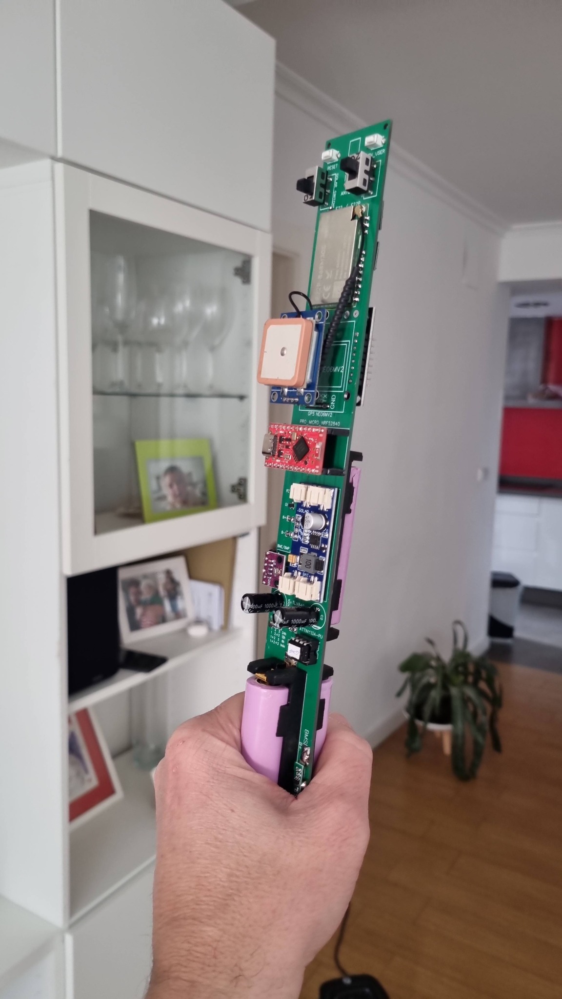

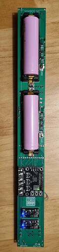

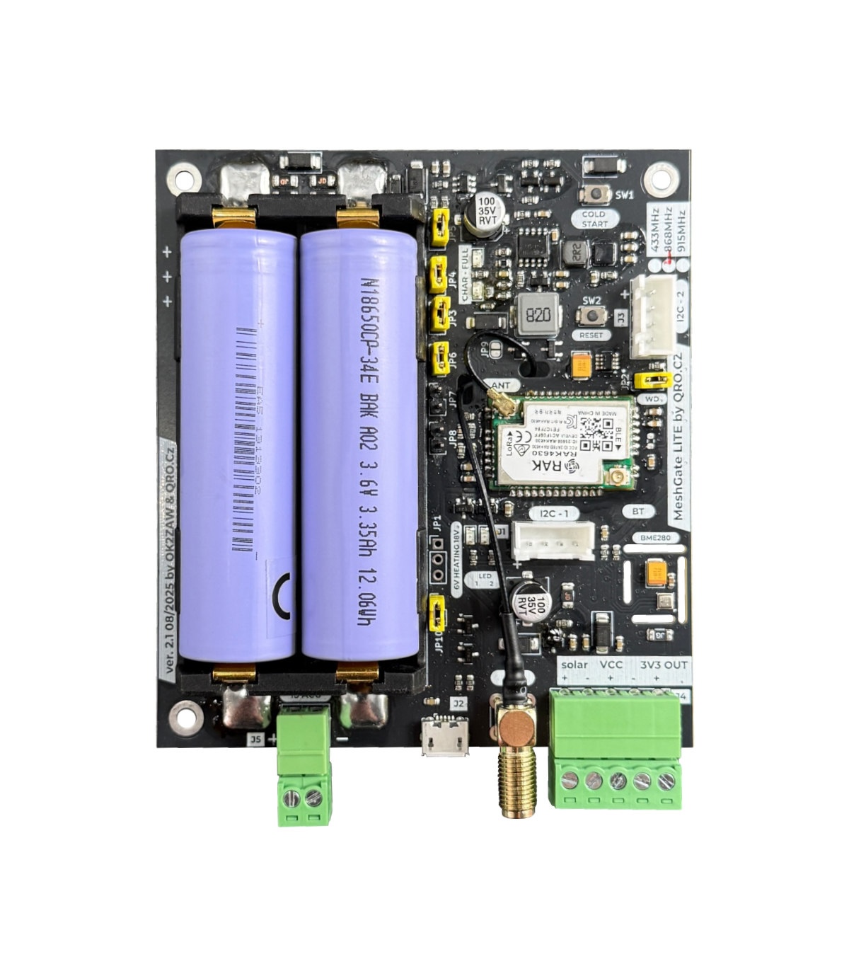

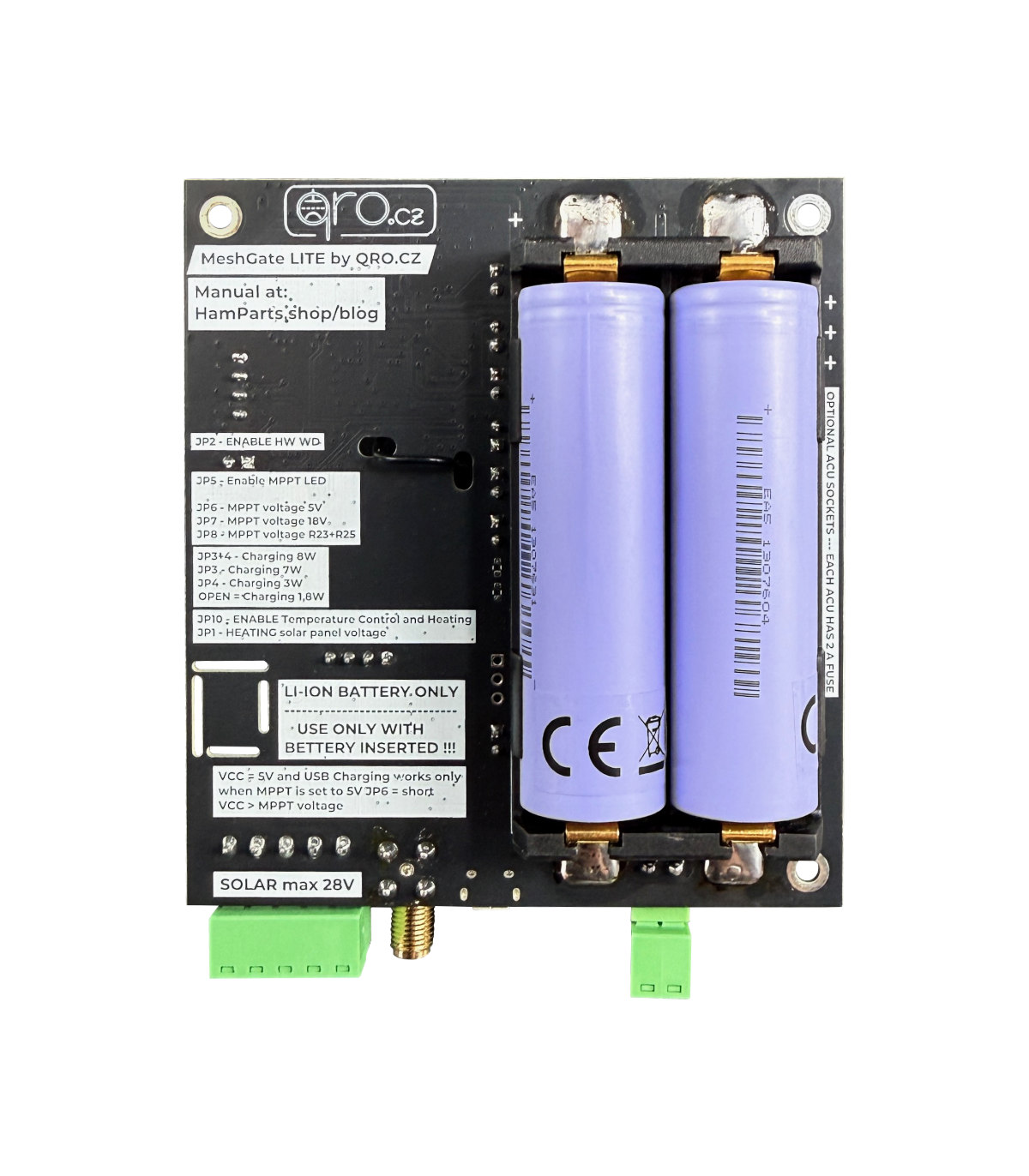

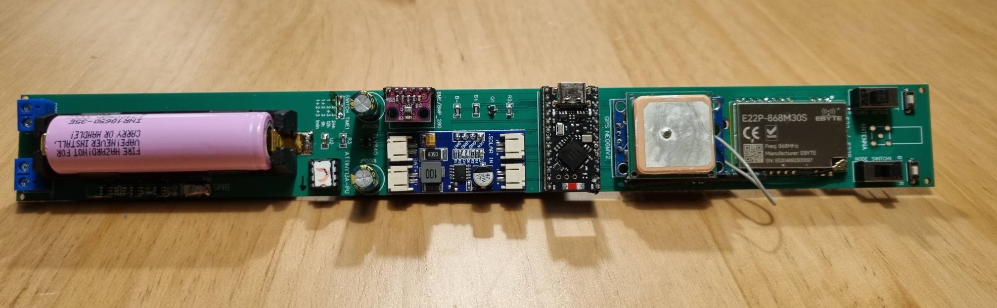

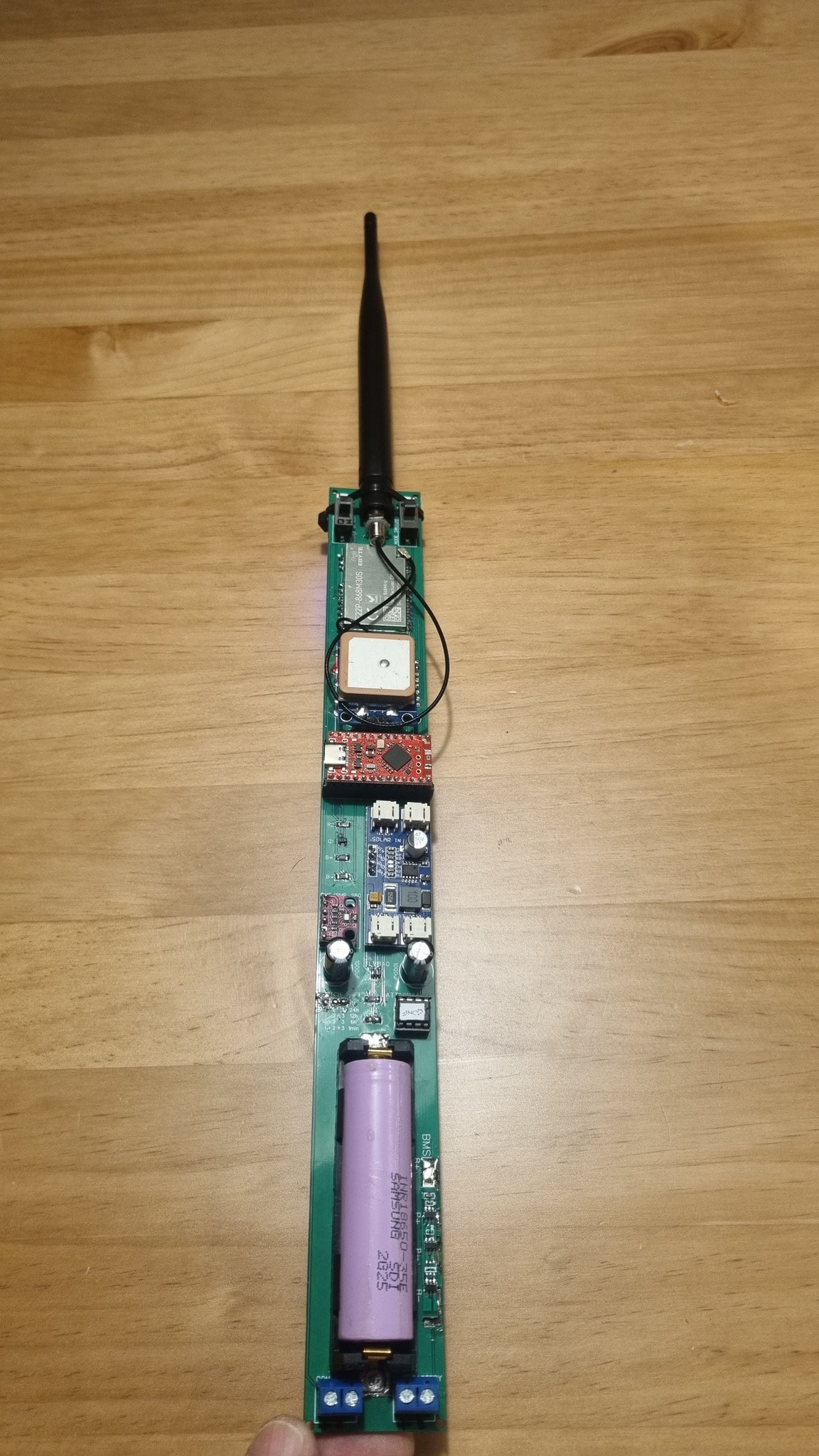

Další zajímavá deska od českého tvůrce - Jan Šustr .
Našel jsem i podrobnosti :

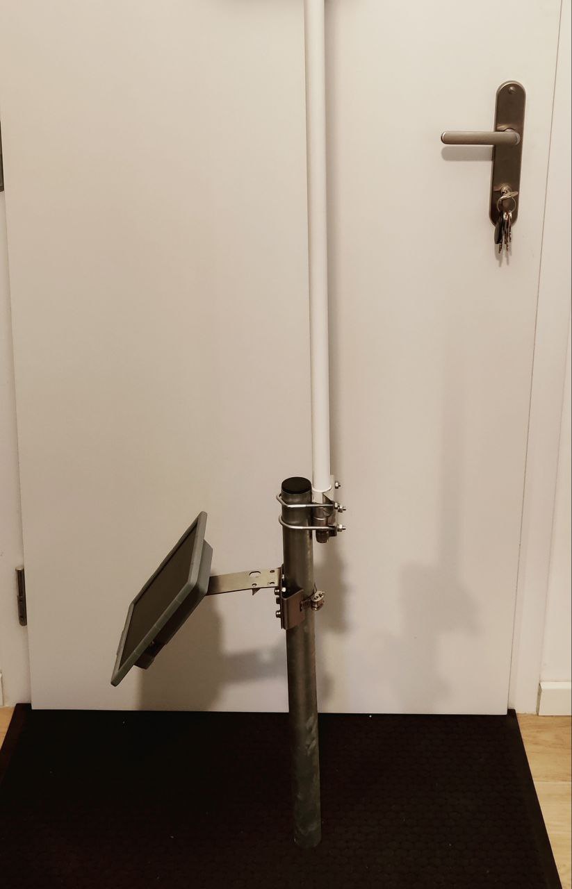

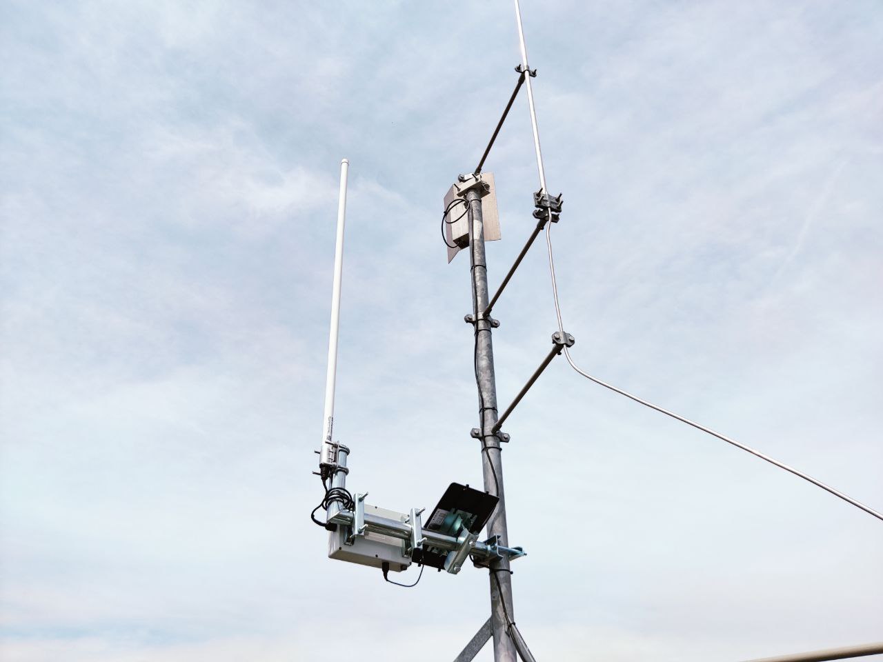

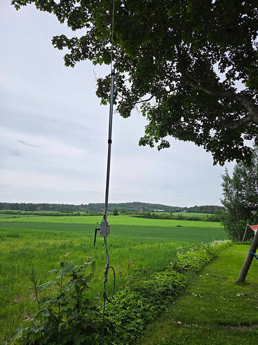

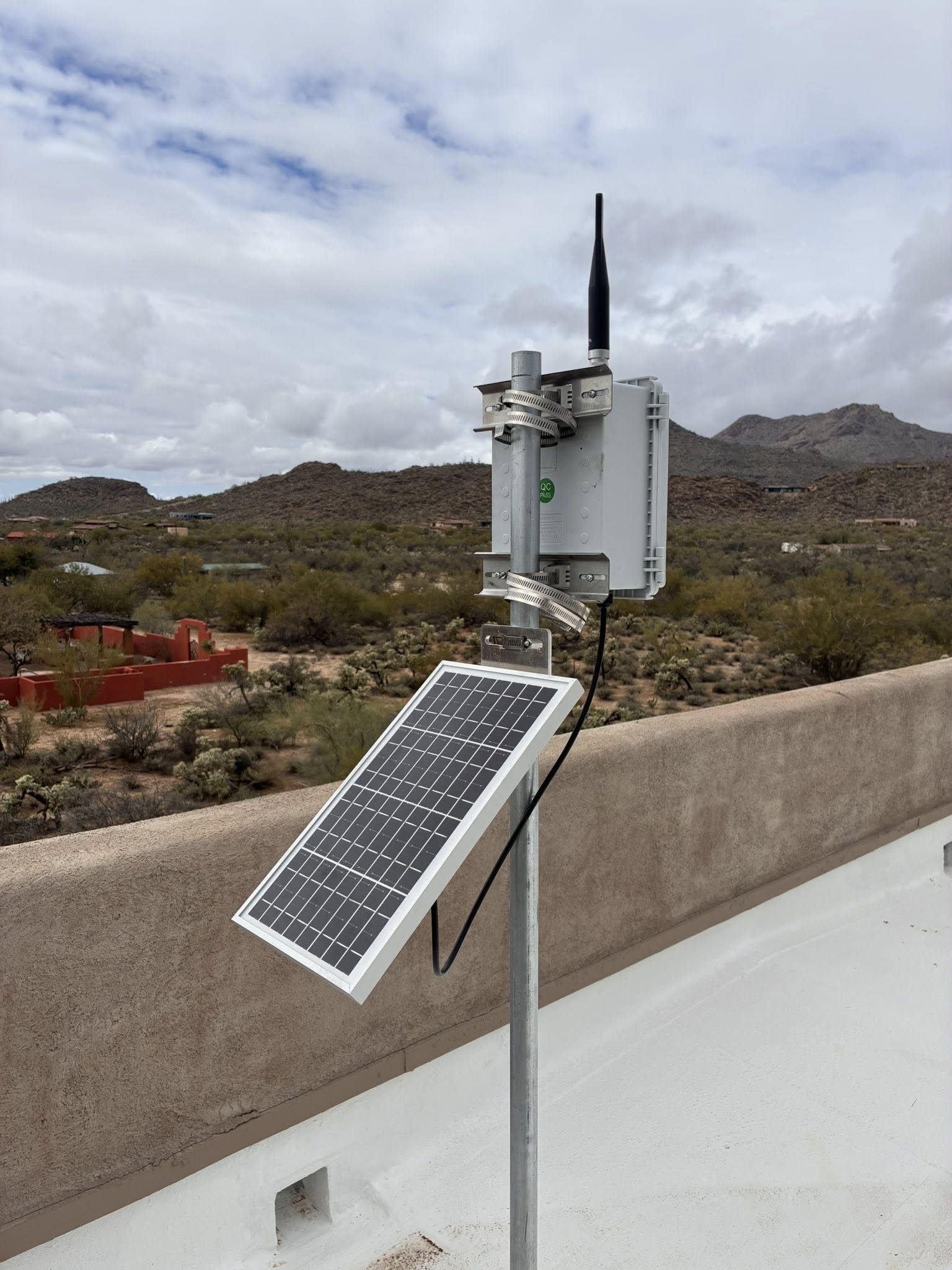

Takhle vypadá repeater SenseCAP Solar Node u mě doma. Jen jsem ještě potom spoje na obou stranách kabelu vzal vulkanizační páskou. Jelikož přiložený držák je moc široký na konzolu o průměru 4 cm, pořídil jsem na Ali univerzální, který jde ke zbytku chytit na tři šrouby a drží mnohem líp.

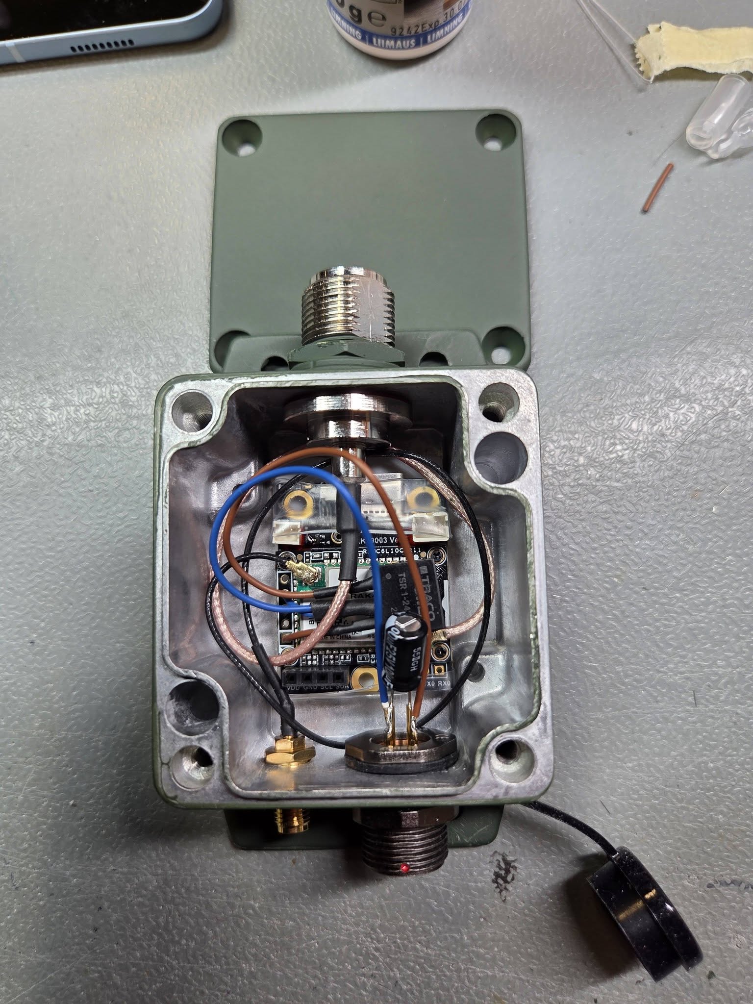

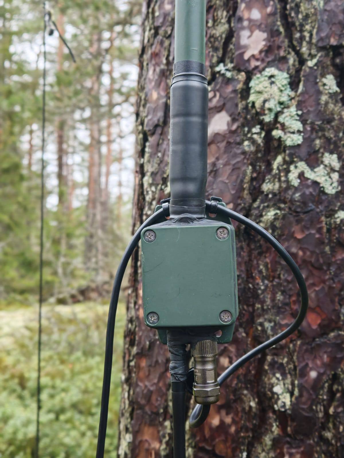

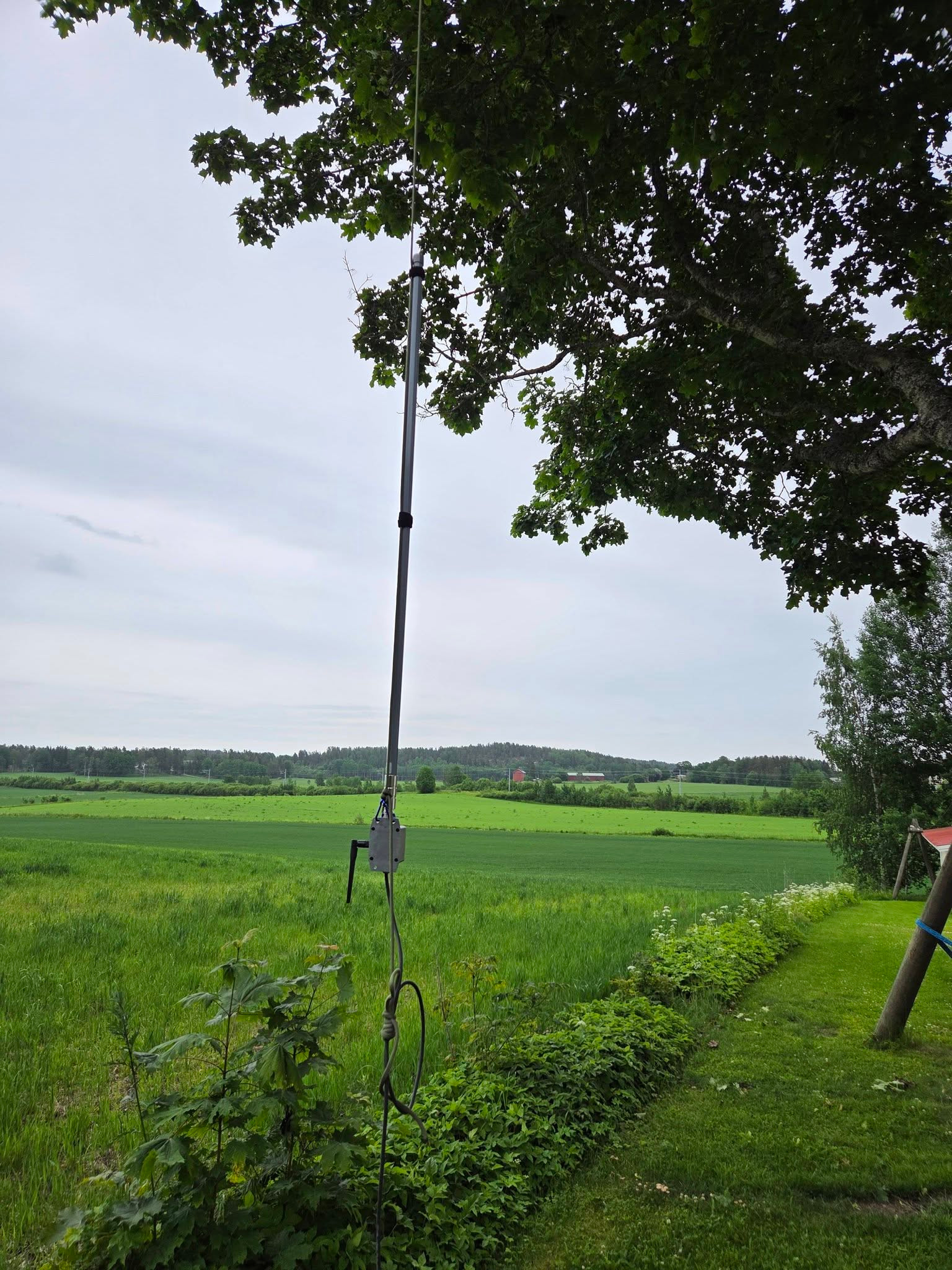

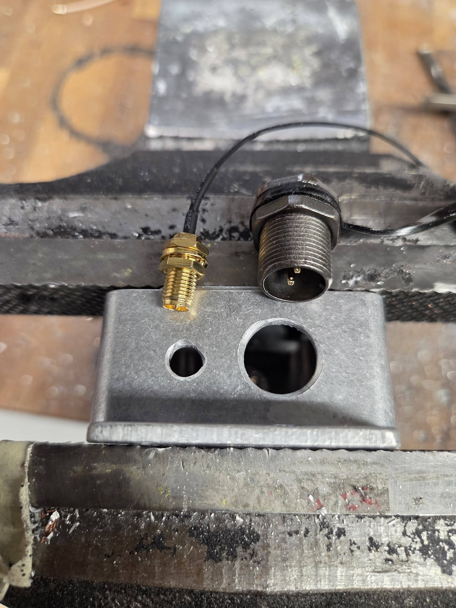

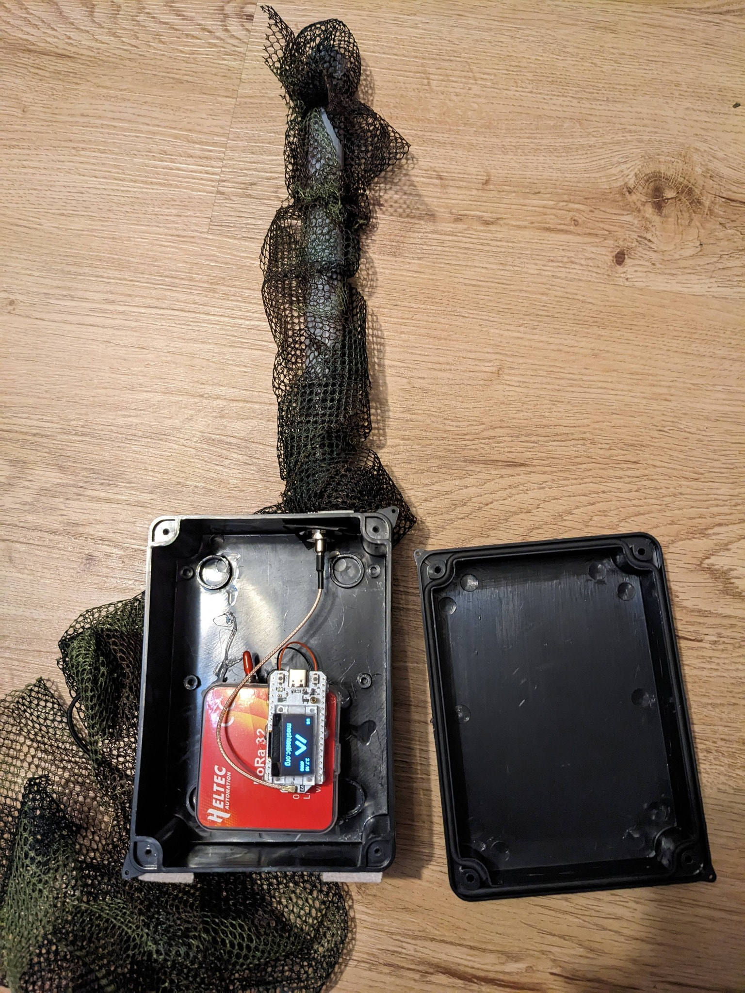

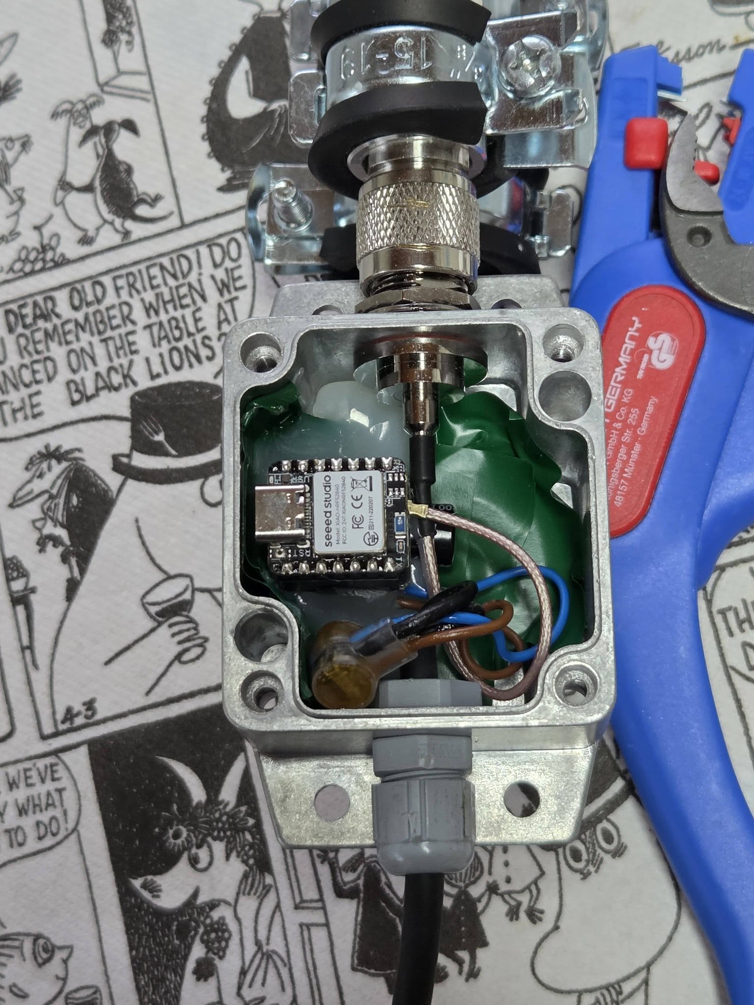

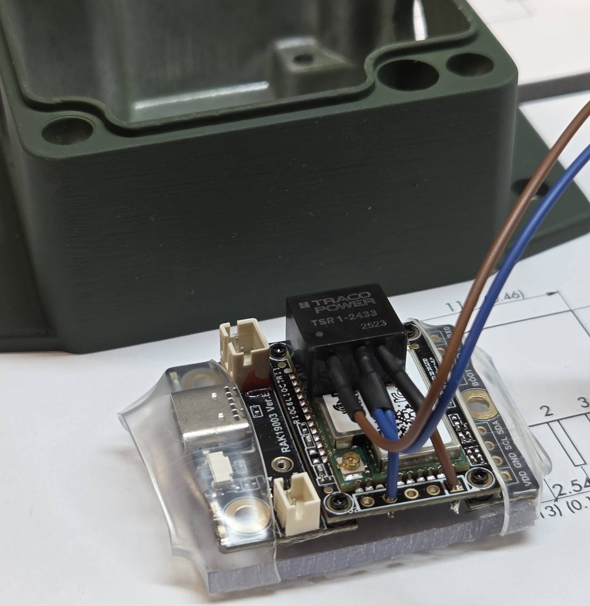

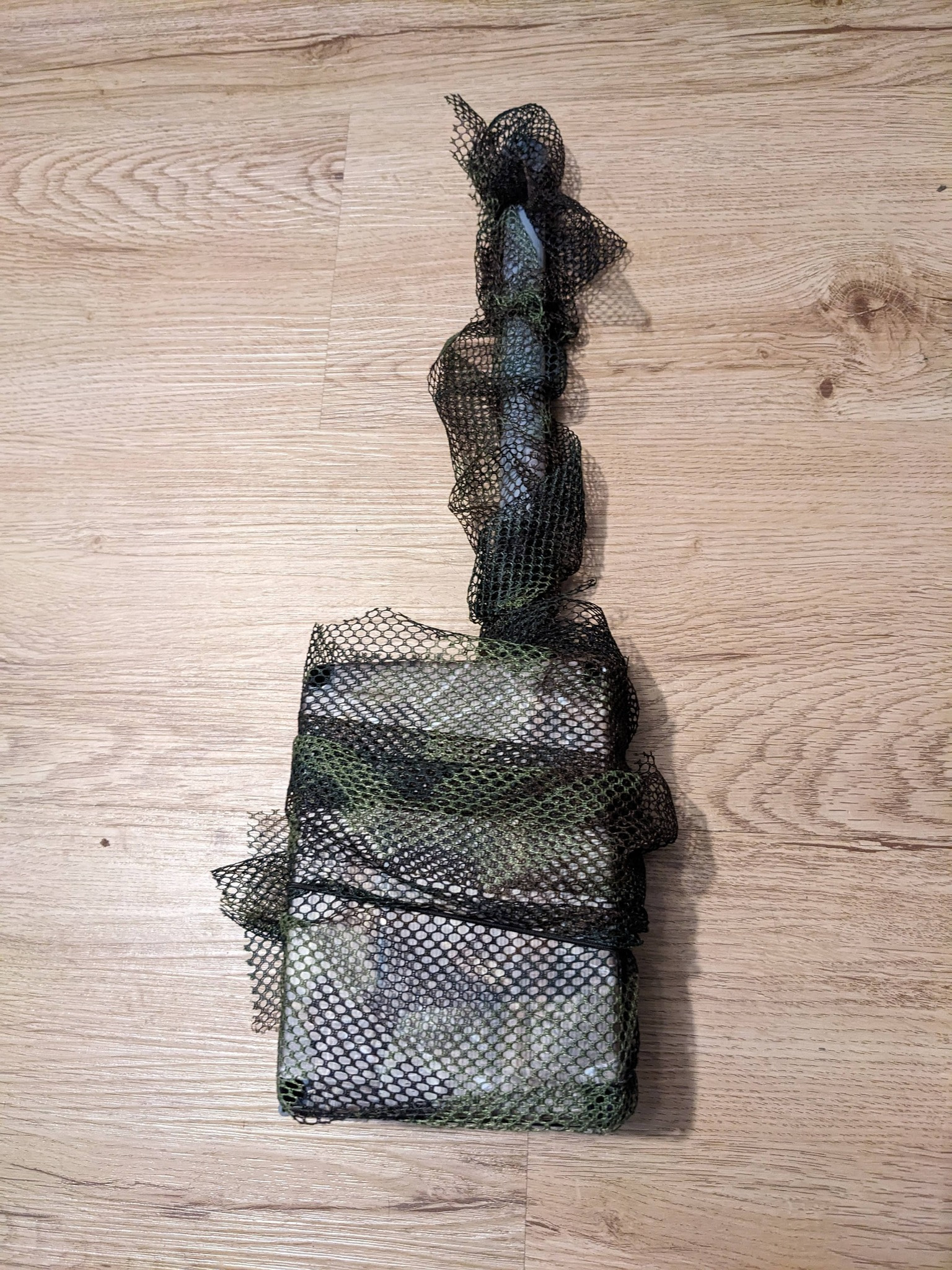

Narazil jsem na další zajímavě řešený repeater, tak přidávám pár fotek.
V přírodě by se docela dobře ztratil, je docela chytře maskovaný. :wink:

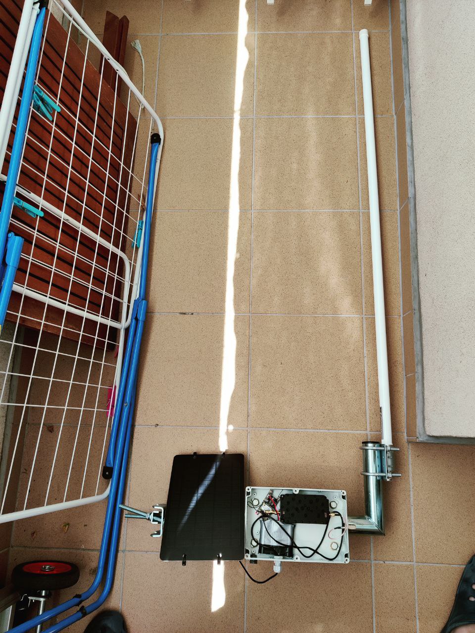

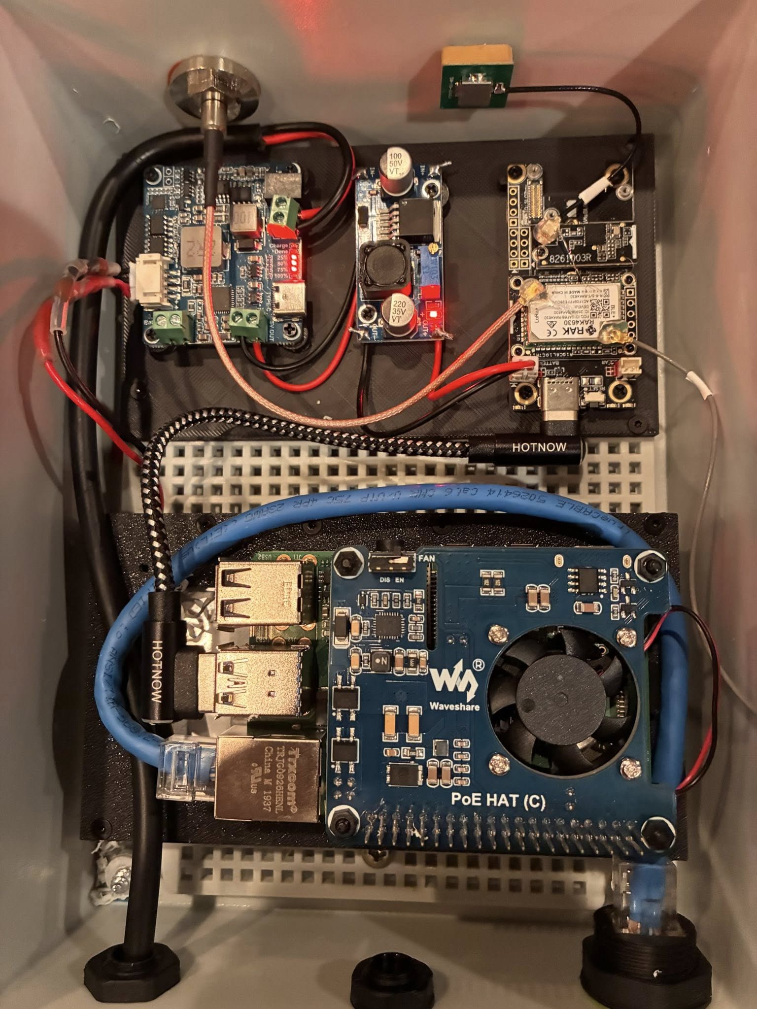

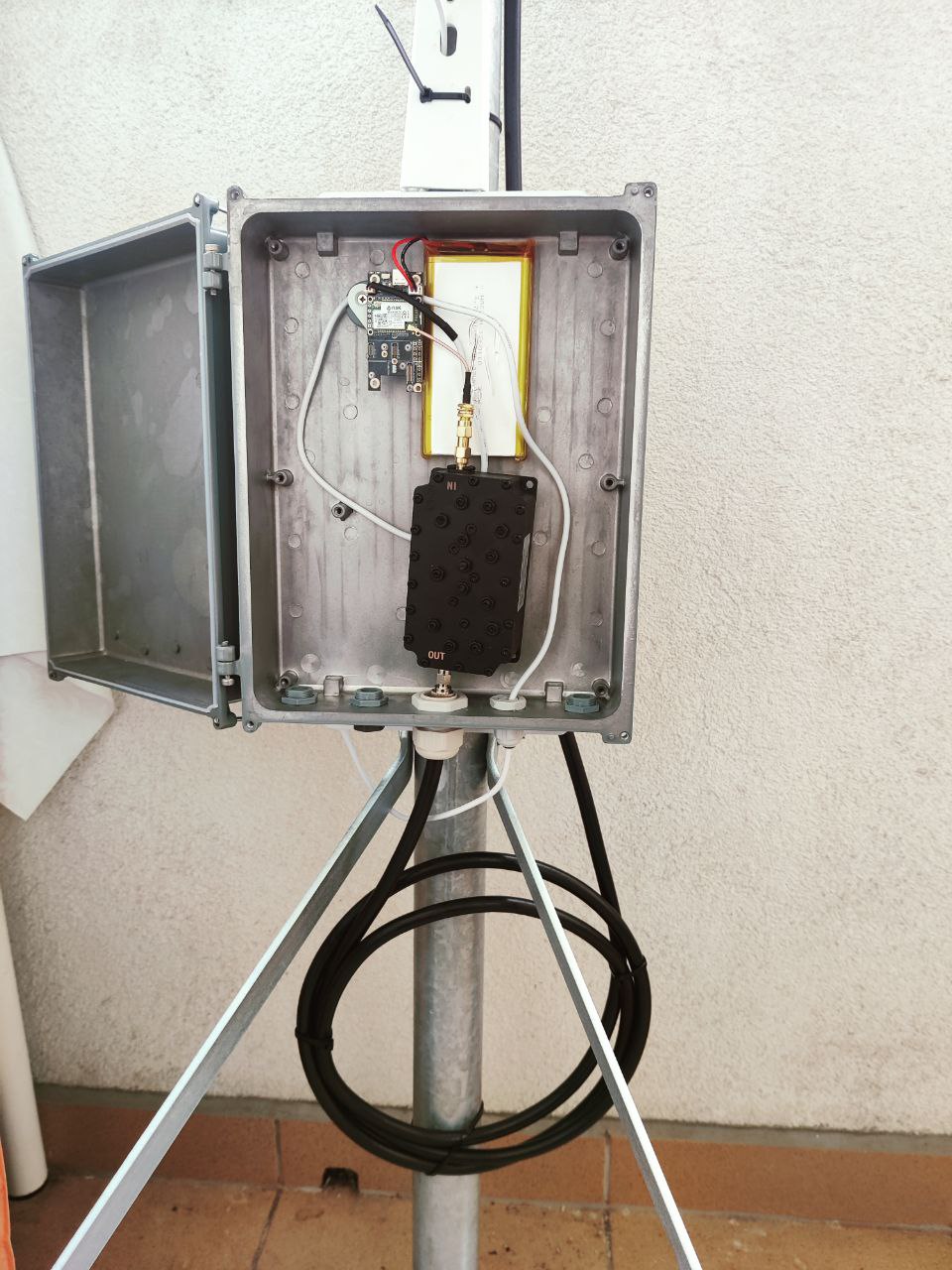

Další zajímavé řešení RPI + RAK + Solar + Baterie + Poe:
To je panel s výstupem 5V ?, protože jiný jsem tam nenašel.
Nebo ten MPPT na 5V jde odstranit - jinak ta účinnost musí být o ničem.
Cena je pěkná, jen těch 8W je asi pro mne málo - nějaký kontakt na autora ?
Děkuji
Ahoj, pokud si dobře vzpomínám, narazil jsem na to na polském fóru. Líbila se mi hlavně ta myšlenka – levné, jednoduché a přitom funkční řešení. A ta DIN lišta? To je prostě skvělý nápad, hlavně praktický.
Autora už pravděpodobně nedohledám, ale dávám to sem jako zajímavost a inspiraci pro ostatní.
Co se týče panelu, 8 W je podle mě více než dostatečné, pokud máš dobré místo směrem na jih, kde opravdu svítí. Sám nabíjím 10Ah článek 10W sol. panelem a i to mi přijde spíš předimenzované.
