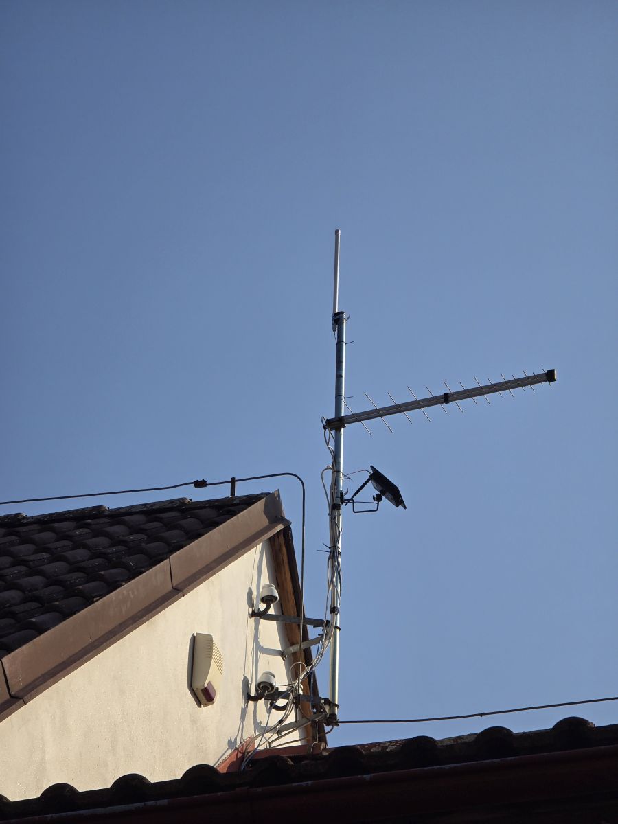

Poradíte prosím, co ještě zkusit? V radiotechnice expert nejsem, to už radši assembler na mikrokontrolérech. Jsem trochu za horizontem, většina tras ale zjevně chodí přes něj. Mám na střeše solární WisMesh s půlmetrovou 869MHz anténou z Ali na hromosvodu, podle NanoVNA ta anténa nevypadá úplně špatně.
Uvažuji místo ní namířit Yagi změrem ku Praze, odkud nějaká ta komunikace chodí, zkusit je na obecním úřadě umluvit, aby mi dovolili ten repeater přesunout na sloup s lampou u kostela na kopci (tam by měl parádní rozhled široko daleko, ale pochybuju, že mi to povolí), nebo v zoufalství nad naším výběhem s koňmi vytáhnout repeater na strom na kopečku vedle, jenže to není náš pozemek a ten les je pekelně proschlý a padá + mívali jsme tam stožár s panelem a kamerou na hlídání koní, kterým si ale před časem vylepšili obydlí nějací bezdomovci (policajti tvrdili, že taková vylepšovátka velmi vítají).

Před časem jsem tím směrem pootočil yagi, s Loretou se to vidí, ale ideální to není. Možná kdyby se dala dát na Loretu směrová anténa směr Brumla a Stožec, případně směr Říp, třeba by to pomohlo.

Zkusím dát yagi na JSP Pyšely (to mám na střeše). Sice to nemá úplně přímý výhled, ale spojení aspoň sporadicky ano. Nebo na JSP Zaječice (to je ale dost v dolíku). To teď vázne na čekání na redukci ke kabelu, respektive F-M kablíku (uvidíme, jestli dorazí dřív spojka, nebo celý kablík).
Plán byl ale spíš směrem na východ (Krkavka je dokonce LOS, nebo Melechov, tam už je troch překážka), západ a sever je za blízkým hřebenem. Odsud to je ale všechno přes kopce…
