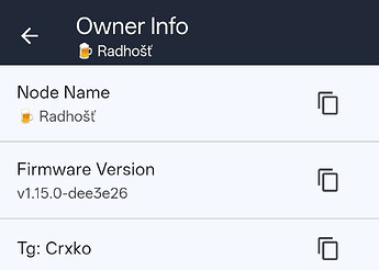

Repeatery většinou umožňují přihlášení bez hesla, jako guest. To pak nabízí možnost si prohlédnout jak status (Noise Floor, Uptime…), ale také Owner Info - kontakt na majitele (je-li vyplněno), nebo Neighbors - okolní repeatery.

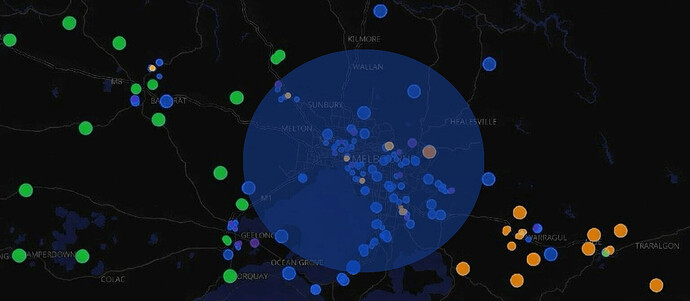

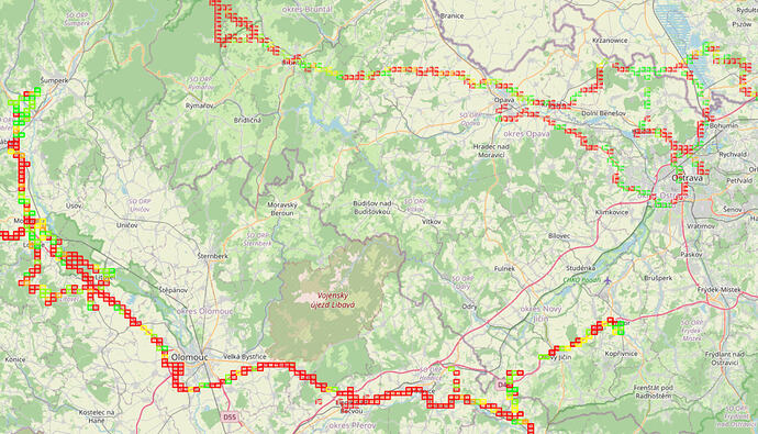

Mapování reálného pokrytí, Meshcore Wardrive
Mapa: https://meshwar-map.pages.dev/
Open source Flutter based Android https://github.com/mintylinux/Meshcore-Wardrive-Android

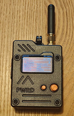

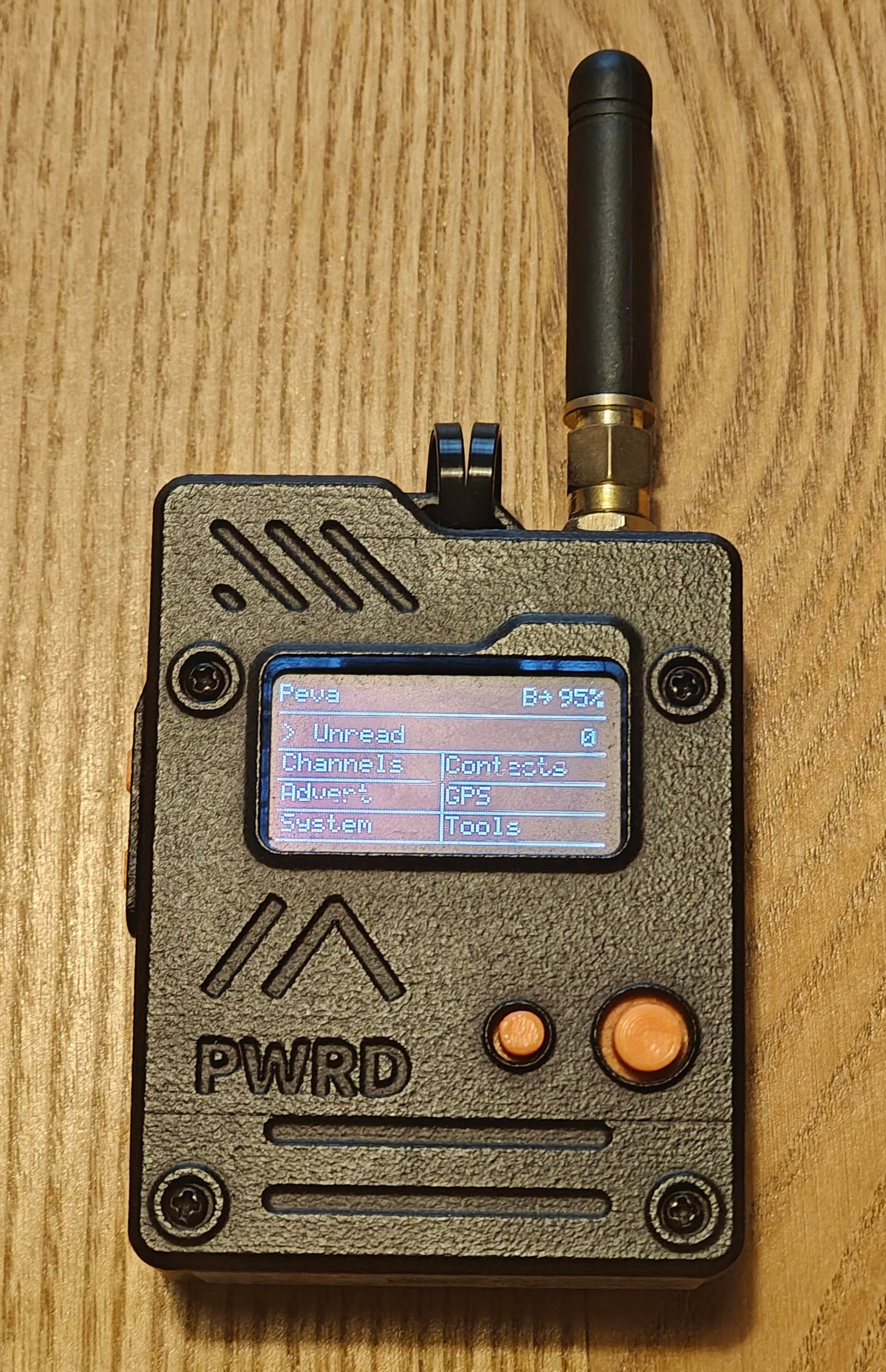

MarekZegare4 Plus firmware (post s obrázky zde):
- open source
(kód, firmware ke stažení) - toto je velké plus, pro možnost pochopení, vlastních úprav, kontroly atd. - Podpora e-ink displeje
- Vlastní nastavení obrazovek Wio
- Možnost kompletně vypnout zvuk (!!!)
- Automatické vypnutí displeje

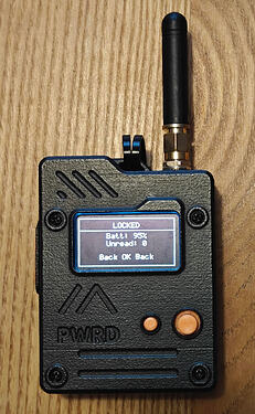

- Zámek tlačítek (i automatický)
- obrazovka „Home“ s časem a senzory
- obrazovka „Oblíbené kontakty“
- Zprávy - možnost číst a posílat
- Podpora zobrazení diakritiky
- Možnost nastavení rádia, včetně vysílacího výkonu
- Vyhledání okolních zařízení (repeaterů)
- Auto-advert (dělá z Wio Tracker opět zase tracker…
) - Trekování GPS, zobrazení „minimapy“ a export GPX souboru
- … další možnosti a nastavení

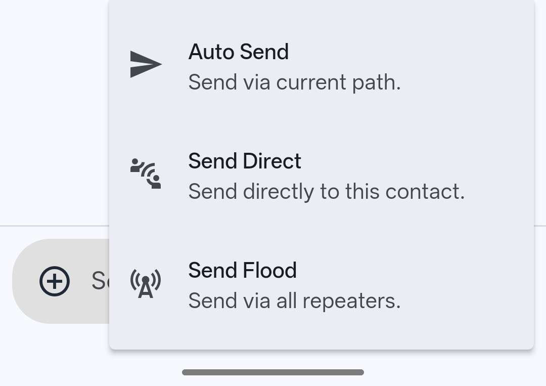

Pokud se stává, že se cesta k uživateli často resetuje z důvodu nedoručených paketů, ale protistrana je stále na stejném repeateru a my chceme proto cestu zachovat, lze MeshCore aplikaci nastavit tak aby se při chybě doručení neresetovala cesta (path) zpět na broadcast (flood), to uděláme nastavením v Settings - Message Settings - Auto Reset Path - Off.
Při odeslání dle potřeby zvolit, zda má jít zpráva definovanou cestou, napřímo, nebo floodem - dlouhý klik na odesílací tlačítko ![]()

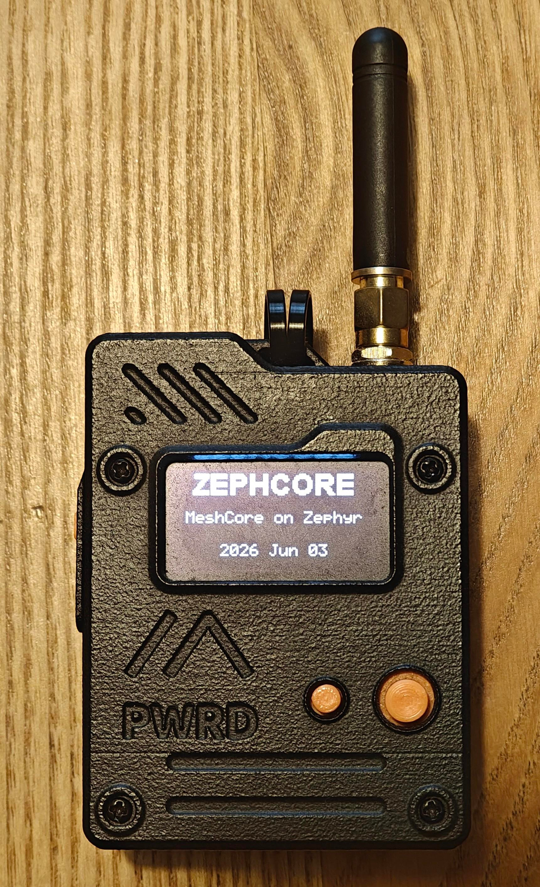

Alternativní firmwary II: ZephCore
Minule jsem popsal modifikace převážně uživatelského rozhraní pro firmware na Wio Tracker. Dnes zmíním open source projekt ZephCore, což je aktuálně probíhající port MeshCore na platformu Zephyr RTOS. ZephCore, namísto systému postaveného na Arduinu na smyčce (loop()), využívá možnosti realtimového systému Zephyr s plánovačem událostí, který umožňuje procesoru plnohodnotně spát mezi událostmi při čekání na přerušení. Namísto pevně daných konstant čekáni - txdelay, rxdelay, direct.txdelay, je systém „čekání“ plně adaptivní. Toto se projevuje jak na zhruba poloviční spotřebě (MCU - procesor - většinu času opravdu spí (rádio je aktivní)) tak na rychlejším přenosu dat, neboť systém adaptivně reaguje dle potřeby a ne v pevně definované intervaly.
Práce na systému aktivně probíhají a přesto, že někteří uživatelé na ZephCore provozují repeatery, byl bych velmi opatrný - MeshCore obsahuje spousty specifických úprav pro hardware různých zařízeních a lidé projektu ZephCore tyto teprve postupně odhalují a doplňují.

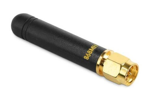

NiceRF 5cm pro Wio L1 Tracker Pro
S malou anténou NiceRF SW868-ZT48 Anténa 2.15dBi 5cm 868MHz je Wio mnohem mobilnější, při testu mezi NiceRF 5cm a Gizontem v podstatě nebyl (pro mne) rozdíl).
Je nutno přehodit pigtail, pozor, v krabičce není místo a ne každý pigtail se hodí (některé mají dlouhý silný tvrdý přechod u SMA konektoru, ten pak koliduje s kondenzátorem na PCB Wia). Tento pigtail: SMA adaptér samice - U.FL - 15cm - SparkFun WRL-18568 je sice 15cm a je dražší, ale vejde se tam pěkně. (Tento se nevešel.)
Několik fotek jak anténky, tak ZephCore firmware:

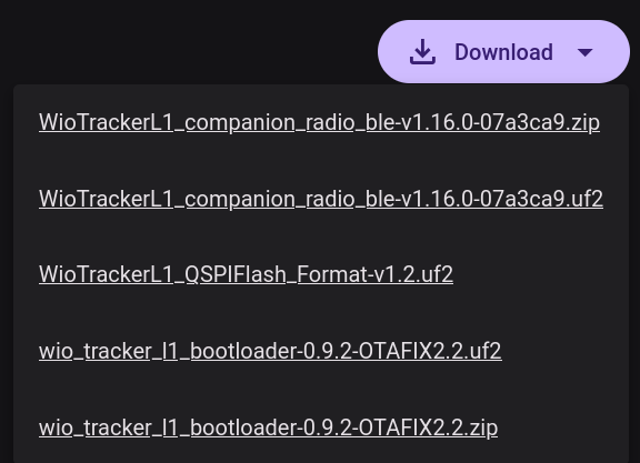

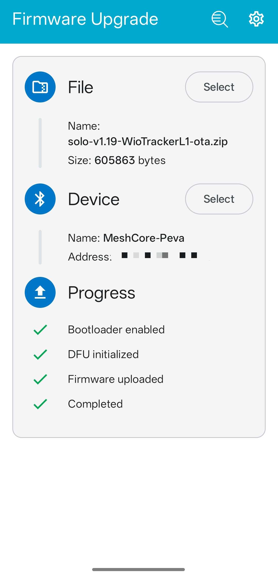

OTA Fix pro Wio L1 Tracker Pro
Překvapivě…
…tento bootloader uf2 soubor na Flasher MeshCore nejde naflešovat (kliknout šipku pro pro rozbalení foldu):
Proto, použijte návod na OTA Fix od @Mirek_OVA, ale nestahujte bootloader OTA fix soubor z MeshCore Flasher , ale ze stránky releasů Release 0.9.2-OTAFIX2.2-BP1.3 · oltaco/Adafruit_nRF52_Bootloader_OTAFIX · GitHub si stáhněte soubor https://github.com/oltaco/Adafruit_nRF52_Bootloader_OTAFIX/releases/download/0.9.2-OTAFIX2.2-BP1.3/update-wio_tracker_l1_bootloader-0.9.2-OTAFIX2.2-BP1.3_nosd.uf2 . Zbytek návodu je pak již stejný - smazat flešku přes MeshCore Flasher , přes DFU nahrát ten uf2 soubor, pak tam nahrát Wio L1 Tracker Pro firmware dle libosti.
INFO_UF2.TXT v zařízení se pak identifikuje jako:
UF2 Bootloader 0.9.2-OTAFIX2.2-BP1.3 lib/nrfx (v2.0.0) lib/tinyusb (0.12.0-145-g9775e7691) lib/uf2 (remotes/origin/configupdate-9-gadbb8c7)
Model: Seeed TRACKER L1
Board-ID: TRACKER L1
Date: Apr 13 2026
SoftDevice: S140 7.3.0
Ten OTA update je opravdu fajn, i na companion zařízení, hlavně pokud jste na nějakém firmware, který vychází co týden…
Pár minut to trvá, ale člověk nemusí lovit laptop, USB kabel a tak…

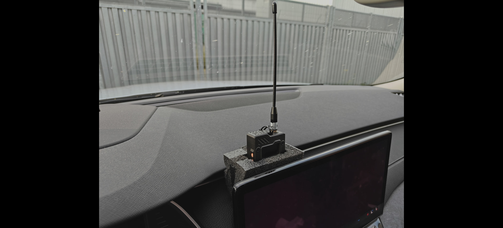

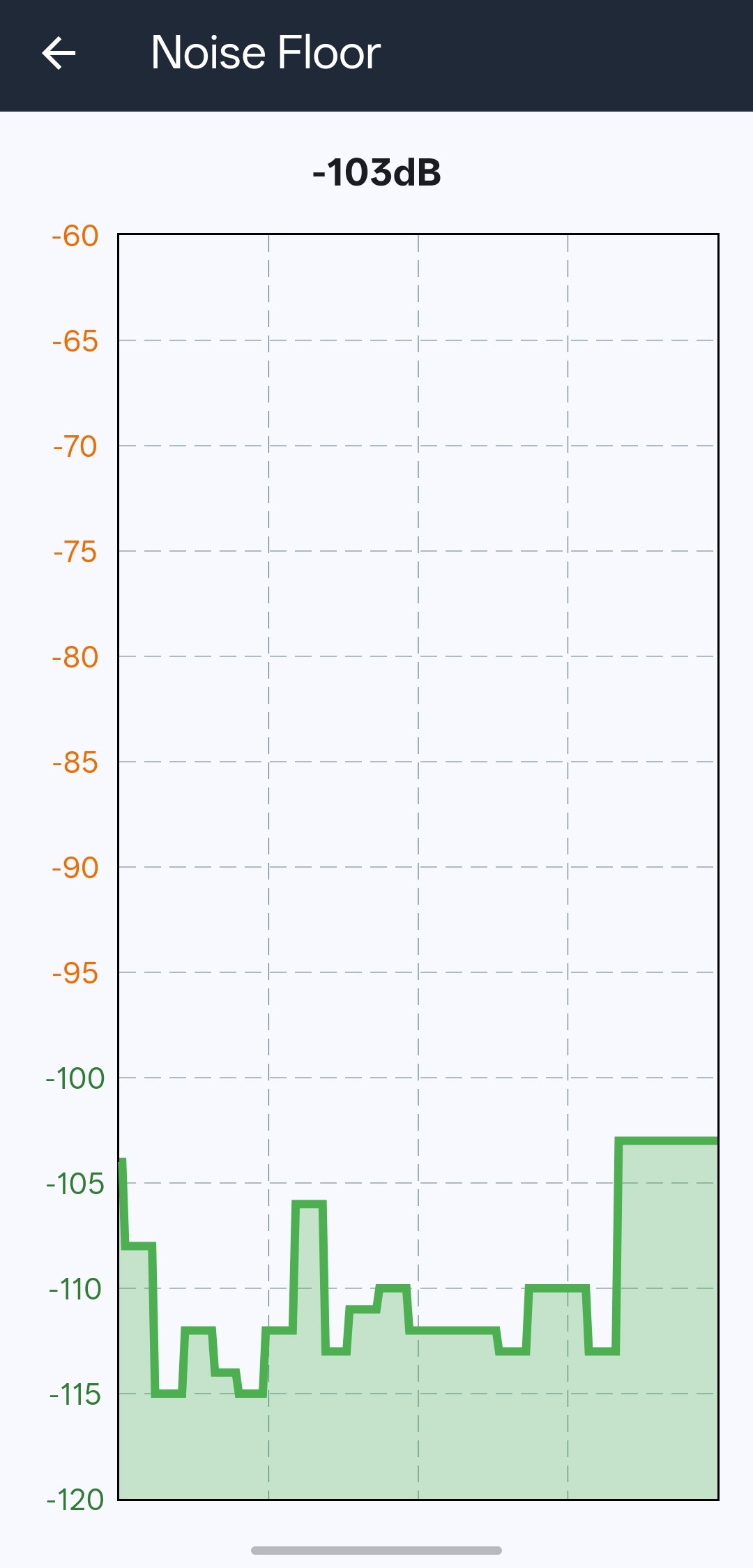

Noise floor při umístění v autě
Je dobré se podívat na noise floor při umístění na různých místech v autě, na palubní desce jsem zaznamenal noise floor -103. Stačilo přemístit jinam, noise floor se zlepšil na -115.
